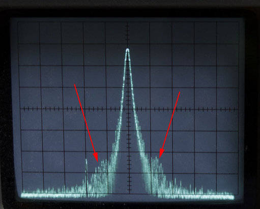

De 24V spanning naar de tuner moet brandschoon zijn. Dat is nu net even wat lastiger binnen ons voedingsontwerp. Daarin wordt een "1.5-A PEAK BOOST/BUCK/INVERTING SWITCHING REGULATOR" gebruikt om deze 24V spanning te maken, de MC34063A. Dat doet hij erg efficiënt en we hoeven niet te zoeken naar een ingewikkelde transformator.
We hadden al een modificatie doorgevoerd in de 24V lijn, door daar een filtertje in te plaatsen met een spoel en een condensator.
optionele filter.jpg (3.64 KiB) 134261 keer bekeken
Toch vond ik dat nog niet genoeg en heb nog een dergelijk filter geplaatst, nu direct aan de 24V ingang van de tuner. De waarden komen niet zo kritisch. Maar het bovenstaande voorbeeld is veel te matig. Ik heb nu een 100uH spoel en een 470uF elko geplaatst. Gebruik voor de Elko een low-ESR type (in elk geval een 105 graden exemplaar)
Het verschil was te zien in het beeld.
Voordat het extra filter was geplaatst. Let op de spikes links en rechts op de helling van de draaggolf.

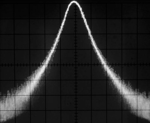

Hier zie je nu meer een normale ruis.

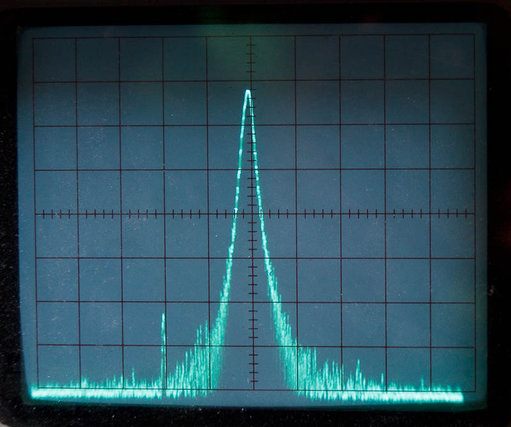

Hmm... het kon nog beter. Je moet echt zelf wat experimenteren als je last blijft houden van storing in beeld.
Er zijn twee aandachtspunten:
- 50Hz componenten in beeld
- Storing van schakelende regelaar in beeld.
50Hz: houd de lijnen tussen de gelijkrichter en de elko's zo kort mogelijk. Daar lopen hele hoge laadstromen in het ritme van 100Hz, dus dat zie je dan zo terug. Low-ESR elko direct op de gelijkrichter kan wel helpen. Dus geen lange draden naar een losse elko. Zorg in elk geval dat deze hoge laadstromen niet op het massavlak kunnen injecteren.
Storing van schakelende regelaar: Kan voorkomen op de uitgang van de 24V lijn, maar kan ook via andere wegen de tuner binnenkomen. Een LC filter was al beschreven voor de 24V aan de tuner en ook nog een tweede filter direct aan de tuner. Experimenteer ook eens met een 100uH spoeltje (of iets dergelijks) in de lijn van de VT. Leg daarachter een iets groter C-tje naar massa, dan wat er nu al ligt. Ga niet hoger dan 22nF, want dan krijg je links in beeld rare effecten bij sterke signalen.
L C filtertje in de VT lijn direct aan de tuner (rechts zie je het 24V VCC filter)
Vóór het VT filter

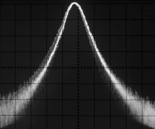

Ná het VT filter
Ná het VT filter
Het is nog niet perfect, maar dat komt denk ik door het feit, dat een schakelende regelaar niet alleen aan de uitgang gefilterd moet worden, maar ook aan de ingang. En dat is nu even wat lastig, want de print zit al in de behuizing ingebouwd. Maar als ik de kans krijg, dan ga ik daar ook nog weleens mee experimenteren. Voor wie van jullie daar zelf al eens mee aan de slag wil, check dan ook eens een ander project van mij waar ik daar al goede resultaten mee geboekt heb;
