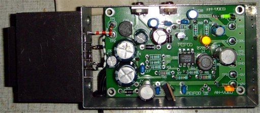

Even wat aandachtspunten:
- Er zitten verschillende 220uF condensatoren in, let op de spanningswaarden.

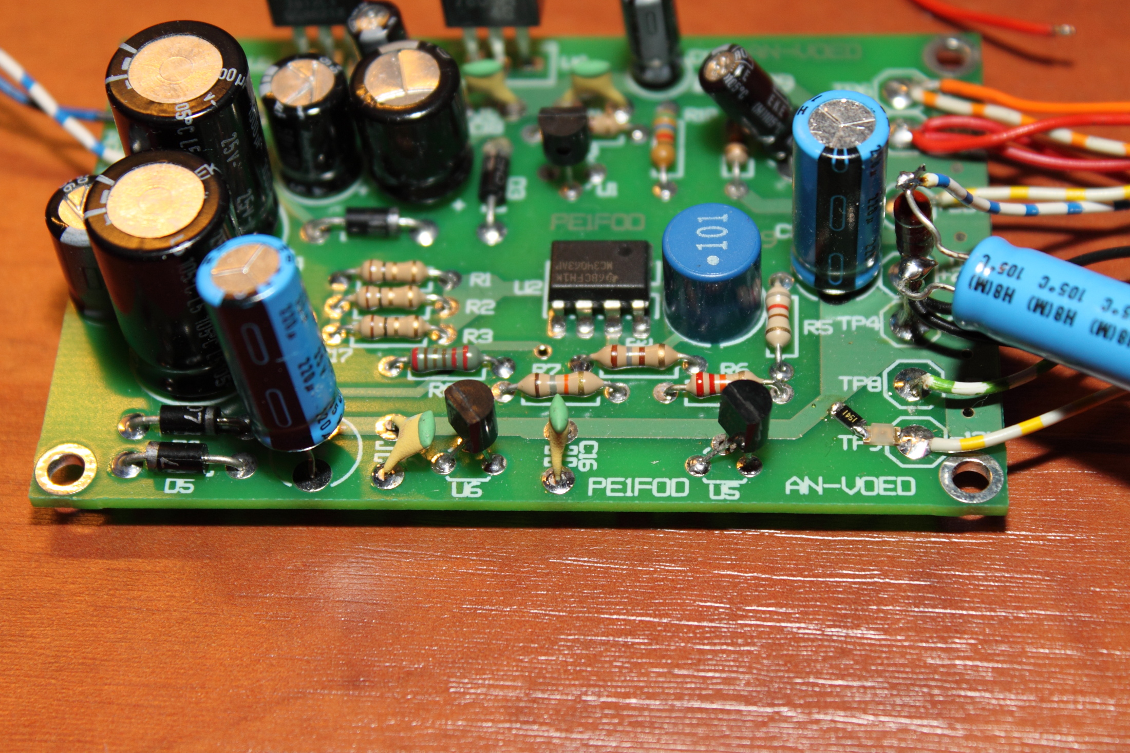

- De kleine spanningsregelaars iets gedraaid plaatsen (zie foto bijlage). De printopdruk doet anders vermoeden, maar dat is fout!
- Schema's en foto's staan hier: http://www.hamforum.nl/viewtopic.php?f=36&t=818
- De gelijkrichter onderop de print wordt redelijk warm. De dikke elko's aan de andere kant zou je om die reden iets zwevend boven de print kunnen plaatsen. Hij gaat er echt niet kapot van, maar voor de levensduur wellicht verstandig.
- Er is een modificatie toegevoegd in de vorm van een LC filter aan de uitgang. Deze kun je zwevend monteren, of op een eigen gemaakt (experimenteer)printje of uitgesneden koperplaat.
- De grote spanningsregelaars moeten absoluut aan een koelplaat bevestigd worden voor je gaat testen!

2 - Ik heb het ook al op het forum vermeld: Plaats U5 en U6 niet volgens de tekening op de PCB! Ze moeten iets gedraaid gemonteerd worden op de print. Zie de foto's die zijn geplaatst in het schema overzicht.

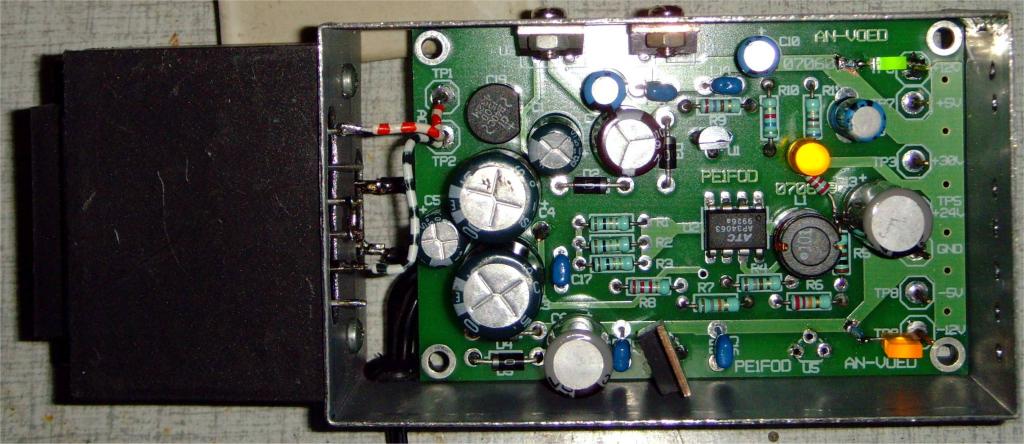

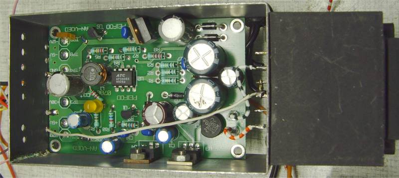

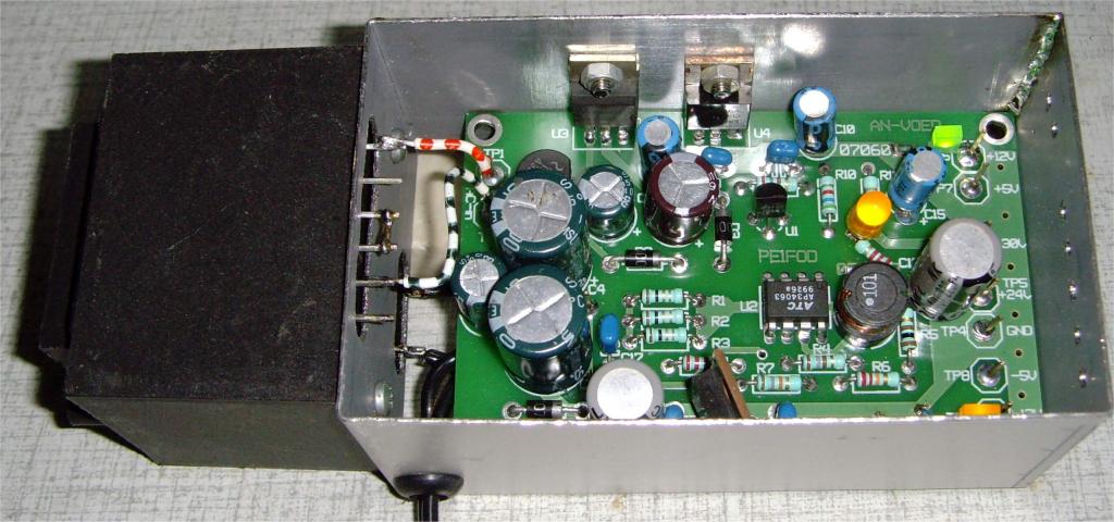

Mijn idee voor een solide en veilige voeding :
Het blikje is gemaakt van een stuk deksel van een PC kast. Dus niet meer schilderen en het oogt mooi. De onderkant van de print en de 240V net-aansluiting : In de voeding heb ik een aantal kleine aanpassingen gemaakt : Het blik dient nu ook direct als koellichaam. Is voorlopig tijdens het testen voldoende.
Ik heb een aantal LED'jes geplaatst die tijdens het testen de 5V, 12V en -12V spanning aangeven.
Er is een zwaardere B40C1500 brugcel geplaatst langs de BOVENKANT zodat er geen warmteprobleem meer is.
De 79L05 is (nog) niet geplaatst. Voor sommige elko's is het wel wat krap, maar het lukt nog net.
De voeding werkte meteen !

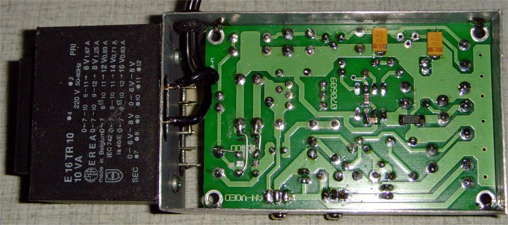

Update:Bij het samenbouwen bleek dat het helemaal niet zo makkelijk werkt als je de draden langs de bovenkant van de print wil solderen. Je kan er niet goed tussen en zit makkelijk met de soldeerbout tegen de elko's. Daarom heb ik besloten tot een kleine modificatie om de bedrading langs ONDER door te voeren en te solderen. Hiervoor zijn langs onder telkens 2 gaatjes bij geboord. Langs de gaatjes tegen de print kan de massa nu makkelijk gesoldeerd worden zowel aan het blik als aan een aarde-draad. Je ziet hier ook het extra filter met de elko en spoel van 100µH. Op de volgende foto is te zien dat de AC6V draad aan een midden-aftakking van de trafo gesoldeerd is. Het is de enige draad die langs bovenzijde loopt. Ik wil nogmaals vermelden dat de 300mA voor de counter hier niet voorzien is, omdat ik met een LCD werk. Het is mogelijk dat je dan anders een iets zwaardere trafo moet gebruiken.

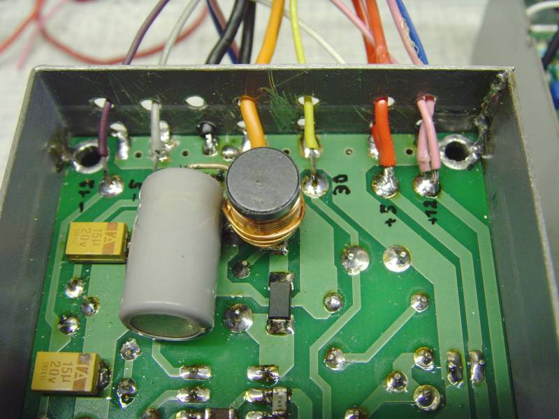

De voeding lijkt het nu te doen maar hij is nog niet echt belast. De diode brug was defect en ook de 7905. Toen ik die verving had ik even overal de goede spanning , ineens loopt de AC stroom op tot 1.9 A en toen werd de 7812 bloedheet en viel de 12 V weg. Tweede 7812 erin met een extra 10 nF op de uitgang, ook op de 7805. zelfde effect, even gaat het goed maar wordt hij heet. Steeds even heel snel gemeten en weer uit en toen meette ik iets te lang en fikte hij weer door, echt binnen 15 tot 30 seconden. Er stond daarvoor wel een sinus op de ingang ( kon niet lang genoeg meten om te weten hoeveel en weet niet meer of mijn probe op 1x of 10x stond maar het was 3 of 0,3 V bij ongeveer 100 Hz) van de regelaar en ook een restant op de uitgang. Alles na gekeken. Geen kortsluiting. Switcher en de rest werkte. Toen de voedingbaan naar de regelaar doorgefreesd. Derde 7812 erin en 18V via labvoeding op de regelaar zijn ingang. Geen enkel proleem. Netjes 12 V bij 10 mA. Toen een diode tussen brug en ingang regelaar gezet want volgens mij heeft het wat te maken met back EMF van de spoel op de ingang van de 7812. En nu blijft hij gewoon koud en heb ik alle uitgangspanningen. Geen osillaties meer op de 7812. Maar iets is er over kritisch. Ik snap niet waarom dat alleen bij mij fout gaat ? Ik ben benieuwd hoeveel de SA dadelijk trekt.
De switcher component waarden snap ik niet. Volgens online calculators en de formules in de datasheet heb ik heel andere waarden nodig. Als ik het met de huidige componenten terug reken gaat hij buiten de specs.
Hij mag werken tussen 24 en 42 KHz en hij draait bij mij op de max van 42 KHz. De tuner heeft 90 mA nodig. Als ik dan voor de zekerheid van 200 mA uitga en 17 V als minimum voor de zekerheid kom ik op een spoel van ongeveer 200 uH en een timing C van ongeveer 300 pF. Rsc moet dan ongeveer 0,5 ohm zijn. Output filter 1 uH en 100uF. Nu hopen dat de rest geen opdonder heeft gehad.

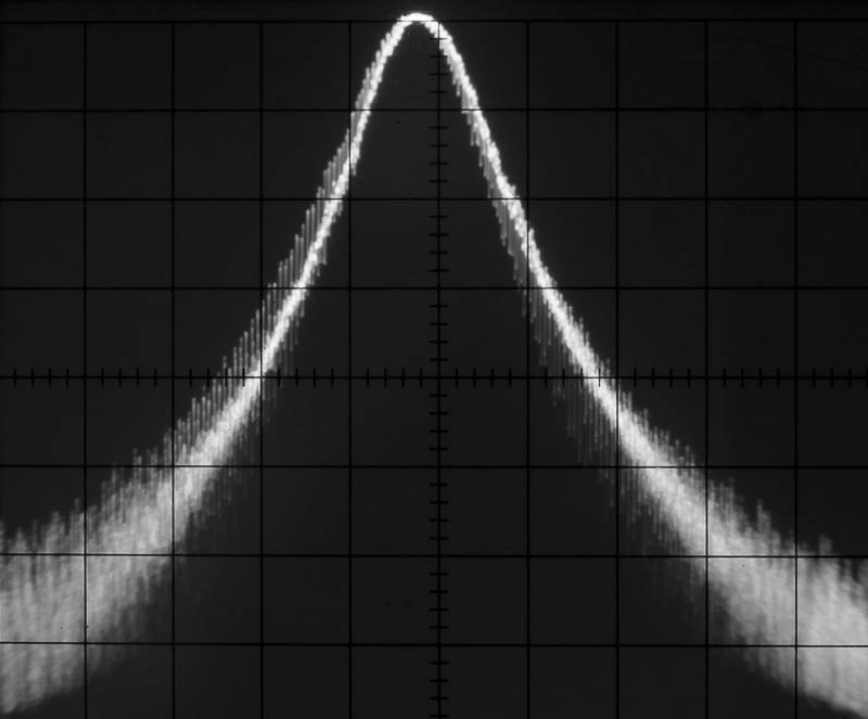

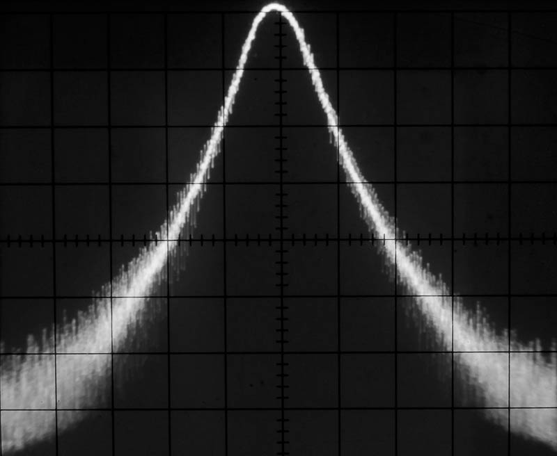

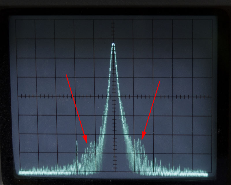

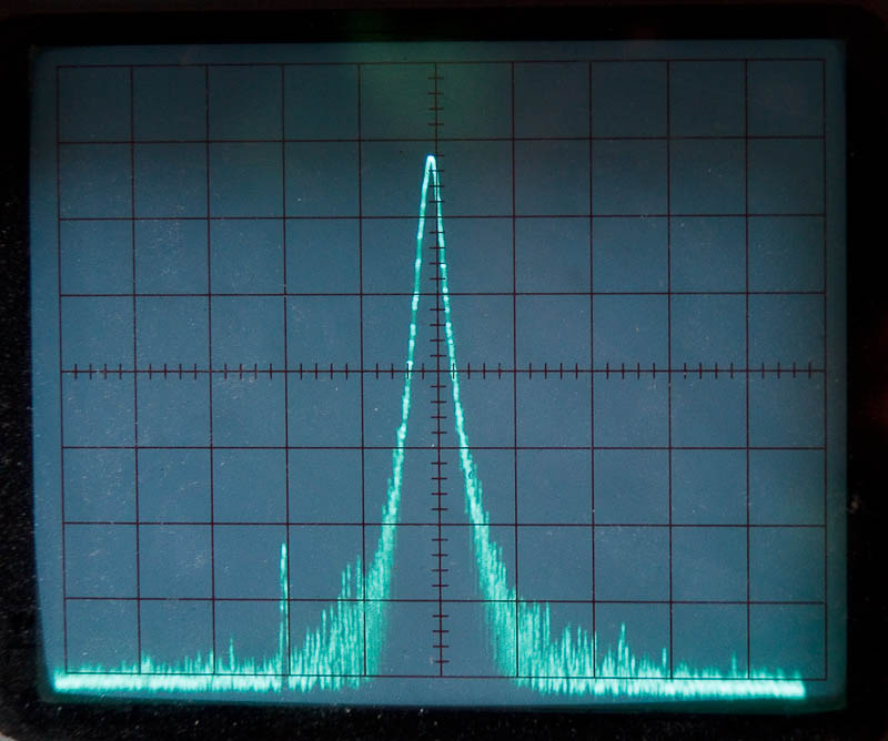

Het belang van een schone 24V
De 24V spanning naar de tuner moet brandschoon zijn. Dat is nu net even wat lastiger binnen ons voedingsontwerp. Daarin wordt een "1.5-A PEAK BOOST/BUCK/INVERTING SWITCHING REGULATOR" gebruikt om deze 24V spanning te maken, de MC34063A. Dat doet hij erg efficiënt en we hoeven niet te zoeken naar een ingewikkelde transformator.
We hadden al een modificatie doorgevoerd in de 24V lijn, door daar een filtertje in te plaatsen met een spoel en een condensator. Toch vond ik dat nog niet genoeg en heb nog een dergelijk filter geplaatst, nu direct aan de 24V ingang van de tuner. De waarden komen niet zo kritisch. Maar het bovenstaande voorbeeld is veel te matig. Ik heb nu een 100uH spoel en een 470uF elko geplaatst. Gebruik voor de Elko een low-ESR type (in elk geval een 105 graden exemplaar)
Het verschil was te zien in het beeld.
Re: Bouw van de voeding
Hmm... het kon nog beter. Je moet echt zelf wat experimenteren als je last blijft houden van storing in beeld.
Er zijn twee aandachtspunten:
- 50Hz componenten in beeld
- Storing van schakelende regelaar in beeld.
50Hz: houd de lijnen tussen de gelijkrichter en de elko's zo kort mogelijk. Daar lopen hele hoge laadstromen in het ritme van 100Hz, dus dat zie je dan zo terug. Low-ESR elko direct op de gelijkrichter kan wel helpen. Dus geen lange draden naar een losse elko. Zorg in elk geval dat deze hoge laadstromen niet op het massavlak kunnen injecteren.
Storing van schakelende regelaar: Kan voorkomen op de uitgang van de 24V lijn, maar kan ook via andere wegen de tuner binnenkomen. Een LC filter was al beschreven voor de 24V aan de tuner en ook nog een tweede filter direct aan de tuner. Experimenteer ook eens met een 100uH spoeltje (of iets dergelijks) in de lijn van de VT. Leg daarachter een iets groter C-tje naar massa, dan wat er nu al ligt. Ga niet hoger dan 22nF, want dan krijg je links in beeld rare effecten bij sterke signalen.
Het is nog niet perfect, maar dat komt denk ik door het feit, dat een schakelende regelaar niet alleen aan de uitgang gefilterd moet worden, maar ook aan de ingang. En dat is nu even wat lastig, want de print zit al in de behuizing ingebouwd. Maar als ik de kans krijg, dan ga ik daar ook nog weleens mee experimenteren. Voor wie van jullie daar zelf al eens mee aan de slag wil, check dan ook eens een ander project van mij waar ik daar al goede resultaten mee geboekt heb;
