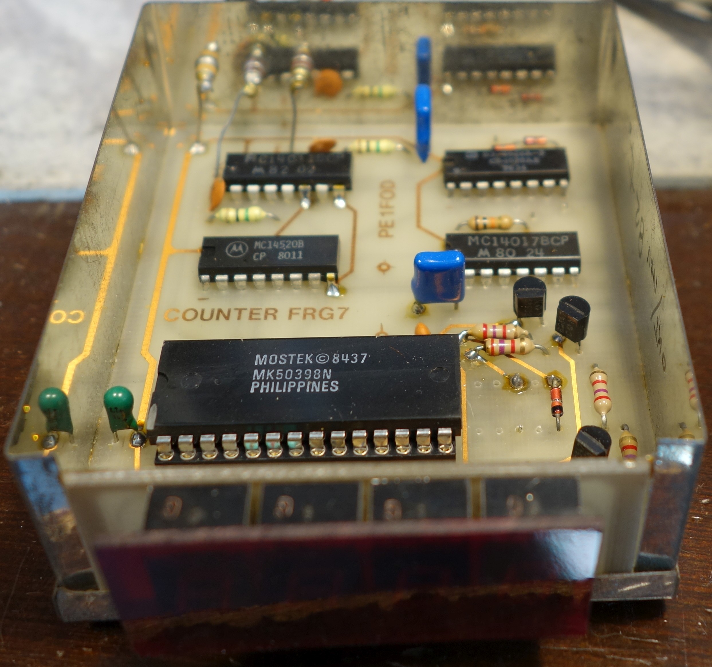

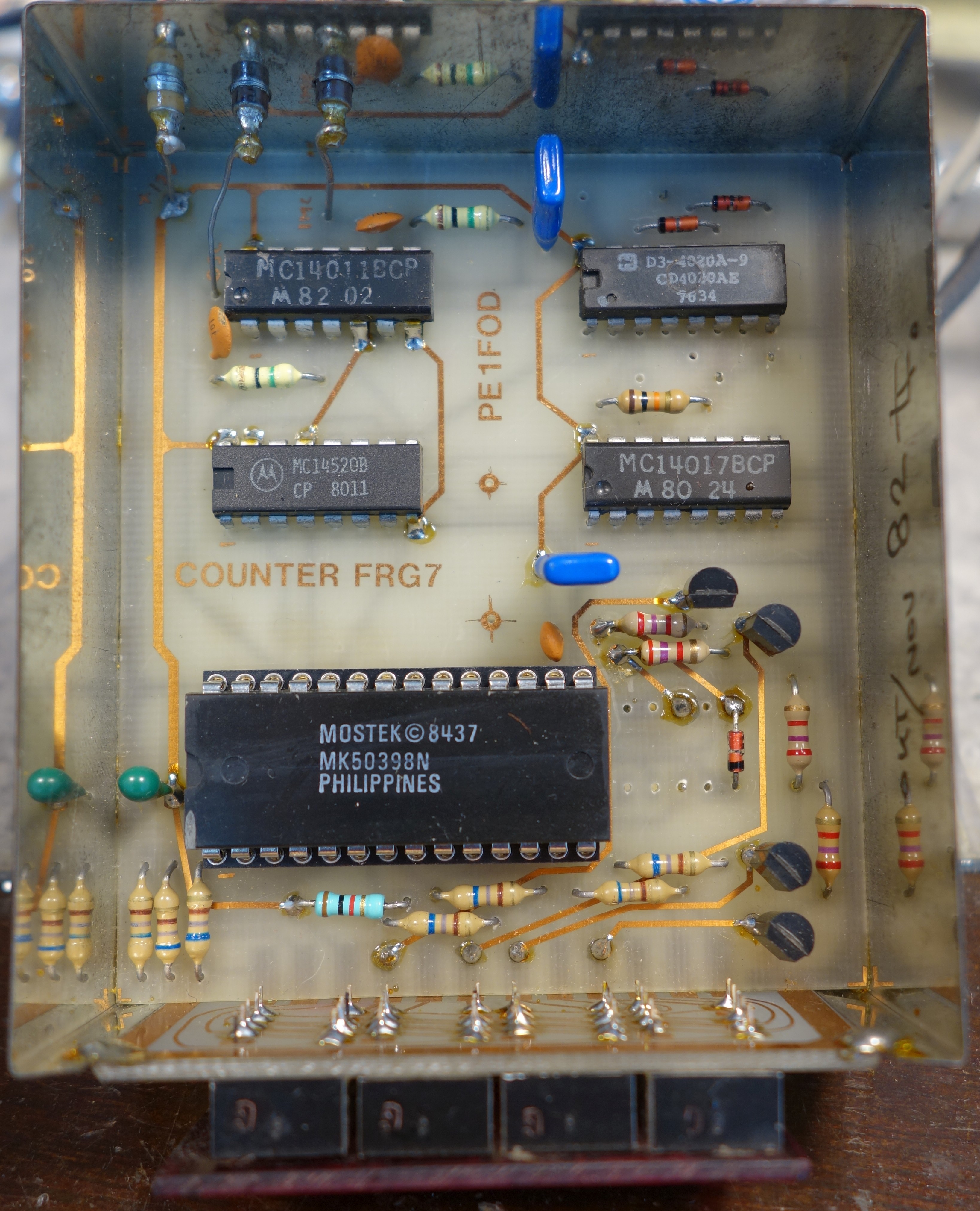

Counter voor Yaesu FRG7 kortegolf ontvanger

ik heb mijn frg7 ook maar eens uit de kast gepakt
en eens op het www gekeken voor wat kleine verbeteringen en kwam daar je counter tegen
heb het schema eens bekeken en zag dat er geen print layout bij zat
nu is mijn vraag is deze counter layout er nog en hoe kom ik er aan
mvg nl8502
