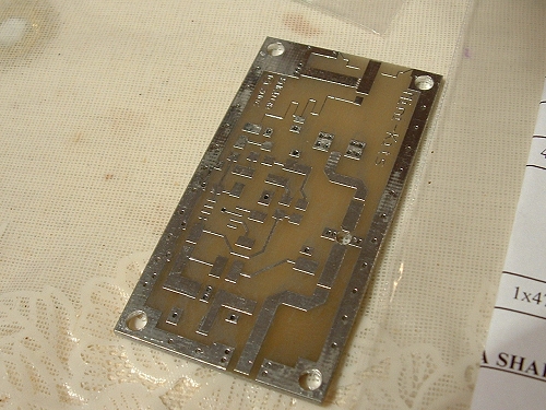

- Inhoud van het pakketje uit Australie
- foto1.jpg (153.04 KiB) 90622 keer bekeken

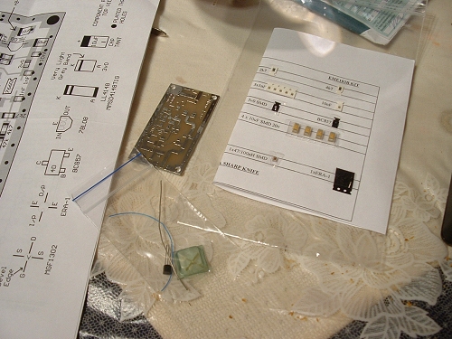

- Close-up van het vertinde printje
- foto2.jpg (160.03 KiB) 90619 keer bekeken

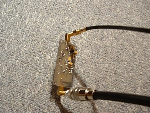

- Versterker tussen de coax, foto helaas wat wazig
- foto3.jpg (180.13 KiB) 90618 keer bekeken

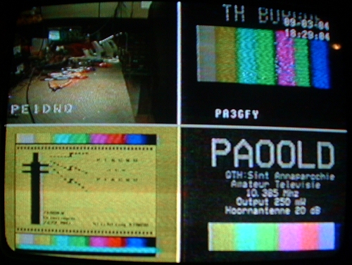

Groot was mijn verbazing toen ik meteen een glashelder beeld ontving zonder ook maar een spikkeltje storing. Werkelijk formidabel, dat had ik niet verwacht. Ik kon de yagi ook nog gemakkelijk 20 graden naar beide kanten draaien zonder zichtbaar signaalverlies.
Als ontvanger gebruik ik een 'Image 1000', een analoog 12 Volts satelliet ontvangertje voor op de camping. De audio kun je instellen op 5.8 of 6.2 MHz., dichtbij genoeg om ook de 6 MHz audio probleemloos te ontvangen.
Opmerking: toen onderstaande foto gemaakt werd lag de yagi plat op het balkon, vandaar iets storing. Inmiddels in de mast op ca. 6,5 meter hoogte met perfect beeld.
Het afregelen zou ik nu moeten doen door het verkorten/verlengen en verplaatsen van de halve winding L1. Maar ik ontvang zo’n dijk van een signaal dat dat nu weinig zin heeft. Ik zal moeten wachten tot ik een zeer zwak en veraf gelegen station ontvang voordat ik de boel optimaal kan afregelen.

- Ontvangst van PI6JOU, de antenne ligt hier nog op het balkon, ca. 2,5 meter hoog.
- foto4.jpg (141.61 KiB) 90617 keer bekeken
