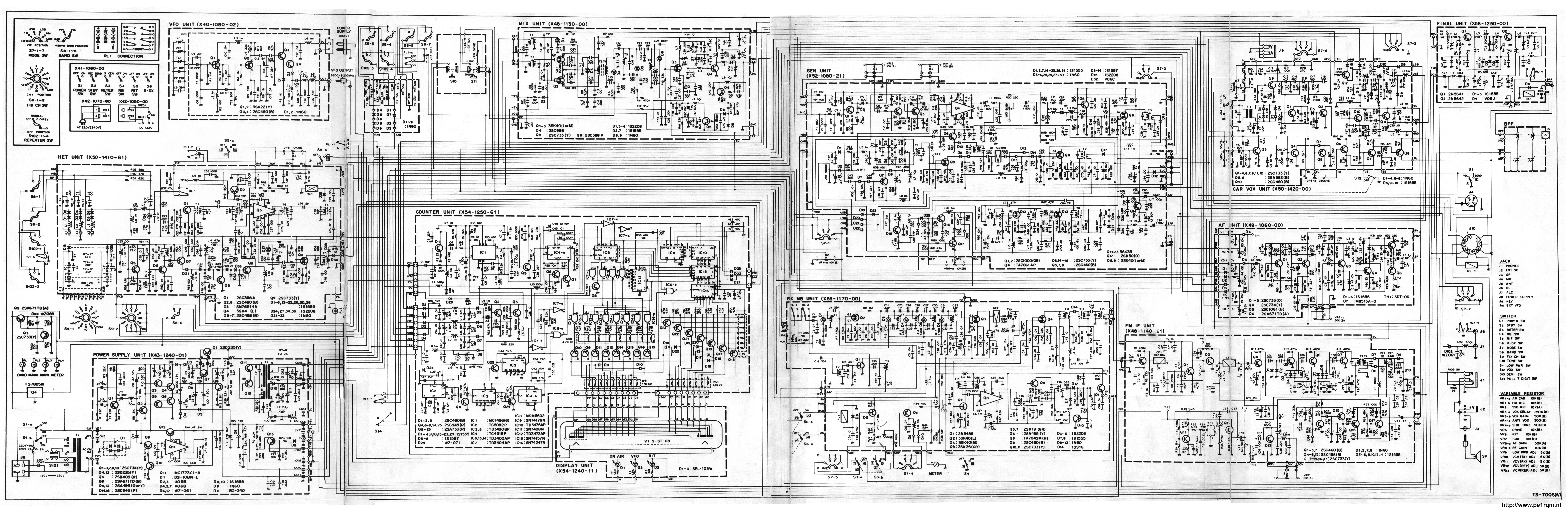

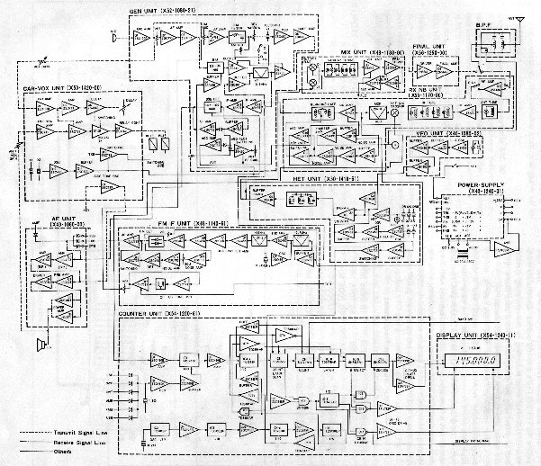

TS700S schematic diagram:

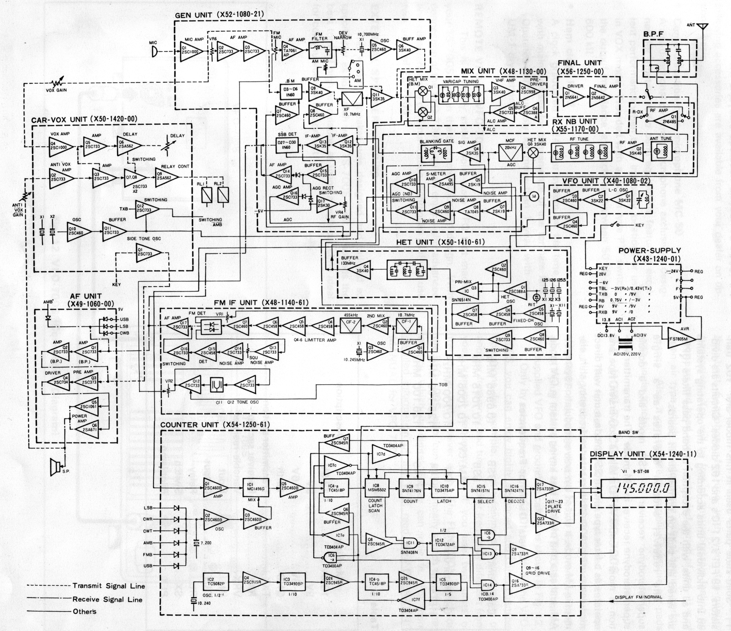

TS700S block diagram:

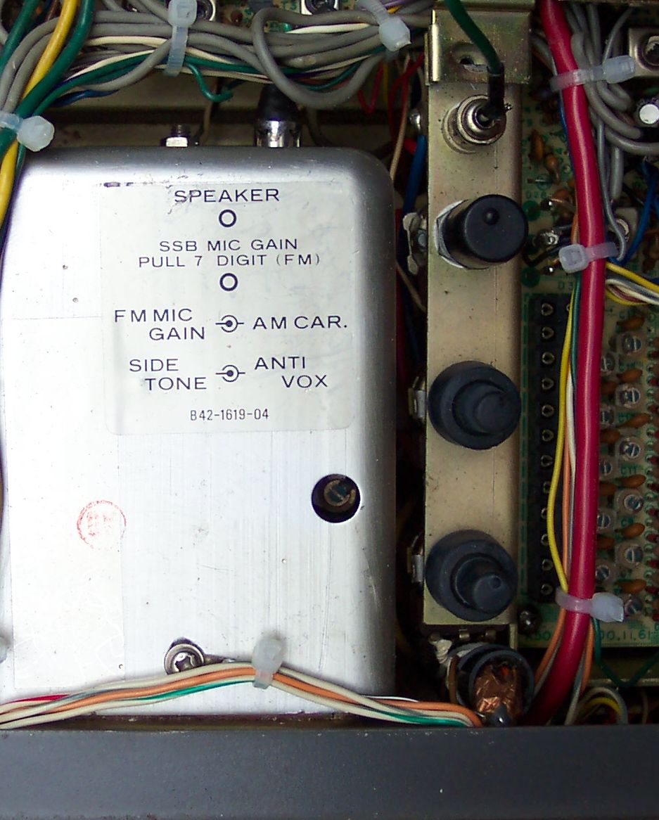

Nu even nog over de side toon ....ik weet niet of jouw TS700S dat wel heeft . Ik vind het bijna onmogelijk om telegrafie te bedrijven als je niet hoort wat je seint . Nu zal het best wel mogelijk zijn om een LF generatortje in de set in te bouwen , maar waarom zit dat er niet van origine in ? Is er dan niemand die hier ook problemen mee heeft ? Trouwens ... zo luisterend omstreeks 144.100 hoor ik eigenlijk nooit meer CW.
groeten .. Stef , pa0sjm
ps... er is een modificatie van een Amerikaanse OM om CW in USB te zetten .
CHN8020 , TS-700 , Uniden 2020 , Condors 16 en 46 , FT-757gx .
Re: TS-700S Schema's en documentatie
Ik ga de set binnenkort eens uit een verhuisdoos halen en zal dan bekijken of ik een side tone hoor. Ik denk het niet eigenlijk. Weet iemand anders dat hier op het forum?

Prima Tjalling . Het kan best wel zijn dat het CW "systeem " op de latere TS 700's wel met side toon is uitgevoerd . Maar .. ik wacht even jouw oordeel over de TS700S af . Met groeten weer .
73 , Stef
Tjalling PE1RQM schreef:Ik ga de set binnenkort eens uit een verhuisdoos halen en zal dan bekijken of ik een side tone hoor. Ik denk het niet eigenlijk. Weet iemand anders dat hier op het forum?
Ik heb even gekeken en de TS-700S heeft inderdaad wel side-tone. En ik kan me voorstellen dat je dat veel comfortabeler vindt.
Op de onderstaande foto zie je zelfs een potmeter om het volume in te stellen. Deze zit onder het deksel:
Wel moet ik de set handmatig op SEND zetten. In RX mode kun je wel seinen, maar dan hoor je enkel de pieptoon. Hieronder een videootje van hoe dit geluid klinkt:
