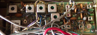

Ik heb de TS-700S... Dat ingangsfilter is vrij scherp en het afregelen is wat lastig. Het regelt wat tegen elkaar in. Maar eenmaal goed, dan heb je ook een goed filter. De voorversterker is een verhaal apart. Als de keten er omheen goed is afgeregeld, dan versterkt hij prima en kunnen zelfs zwakke stations nog wat beter verstaanbaar worden. Maar bij mij werkt hij op dit moment alleen maar als verzwakker. Dus toch maar weer even de trimsleutel er doorheen.
Filter, voorversterker en varicap printje RX

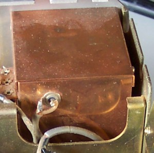

Waar ik wat last van heb, is dat als je het filter aan de SO-239 (die in die koperen behuizing) afregelt op het beste uitgangsvermogen, dan is de ontvanger vrij ongevoelig. Regel ik op ontvangst af (s-meter uitslag zeg maar), dan komt er maar 5 Watt zendvermogen uit. Dat balanceren is niet heel eenvoudig en het is nog niet perfect. En denk je alles goed te hebben staan, doet die RX voorsversterker het weer niet... Het beïnvloed elkaar verschrikkelijk. En dan moet je ook nog niet vergeten, om de drive-knop op de goede stand te zetten. Meestal pak ik 144.500 en zet ik de drive knop ook op 500.
Kastje met filter
Kastje met filter
