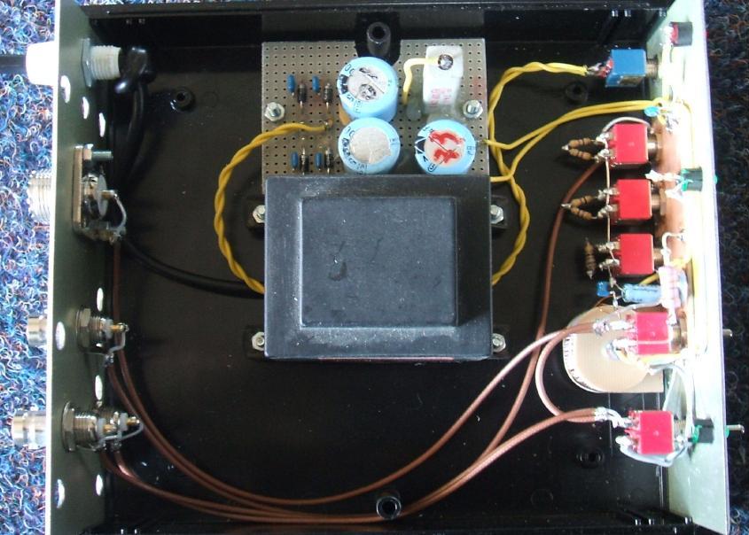

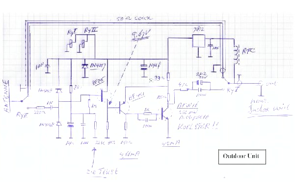

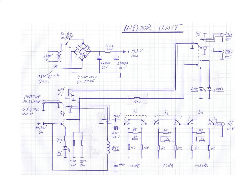

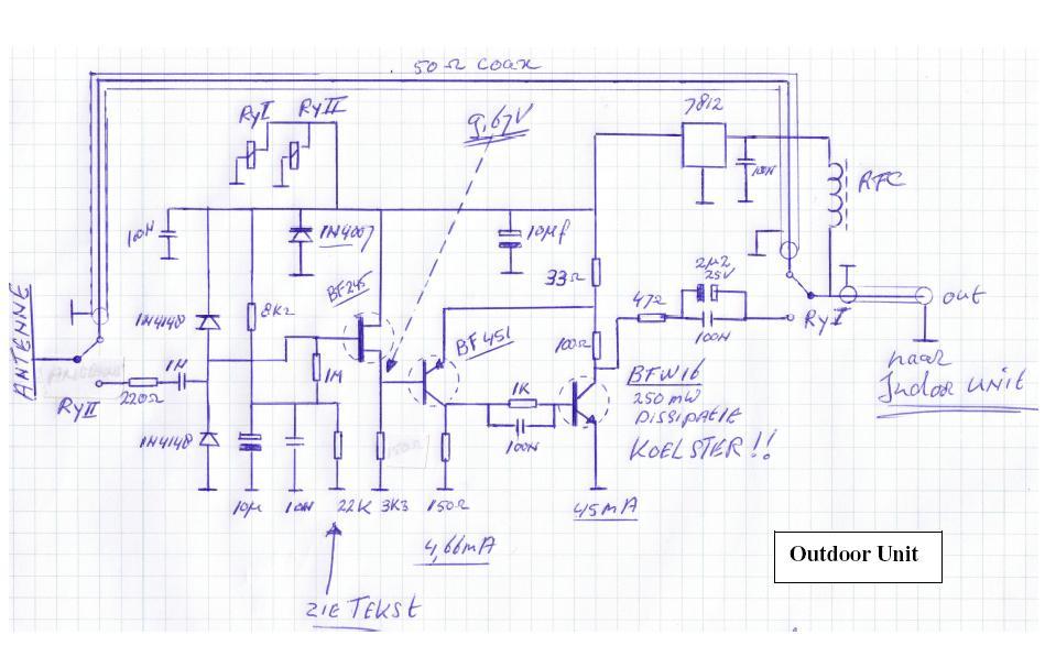

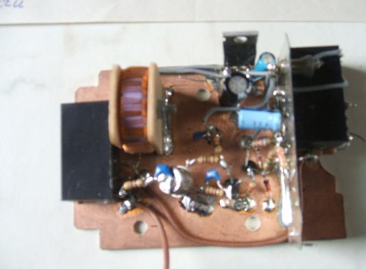

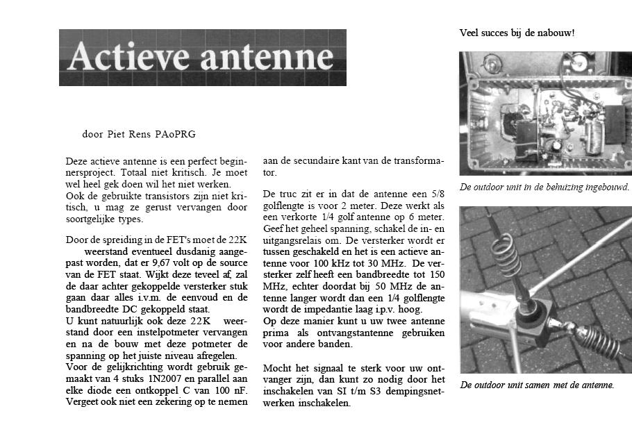

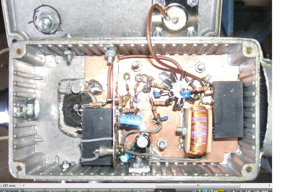

Dit is het ontwerp,van Piet PA0PRG,van de actieve antenne compleet met schema
Dat ik wil gaan bouwen,wel natuurlijk ietsje anders,omdat ik namelijk nog niet precies weet wat ik met het VHF gedeelte ga doen.
artikel uit CQ PA let op 1n2007 moet 1n4007 zijn
compleet en klaar voor gebruik
outdoor opbouw
outdoor opbouw
outdoor opbouw in kastje

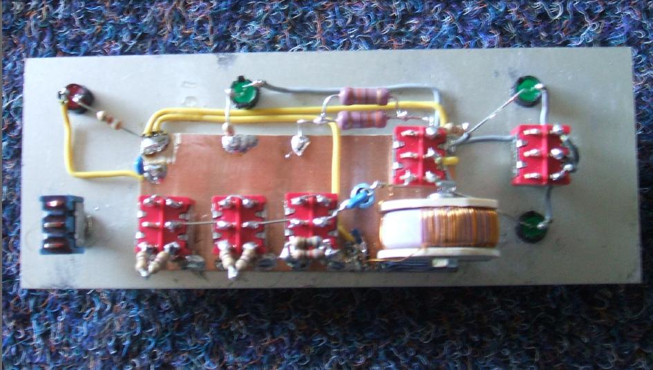

indoor opbouw in kastje

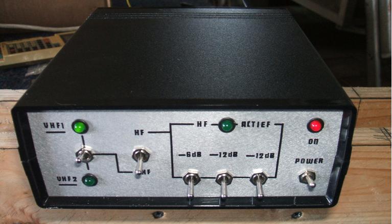

front indoor
front indoor
schema outdoor
schema outdoor

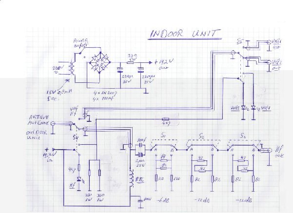

schema indoor
schema indoor

Een loopantenne is een spoel, een inductie, zoals iedere antenne een inductief component heeft. Om de antenne resonant te krijgen moet hij dus een Capaciteit er bij hebben. Als jij de loop gewoon een rondje maakt zonder begin en eind is het geen spoel meer maar gewoon een stuk geleidend metaal. Dat kan prima op een actieve antenne. Die doet het al met een stukje printplaat als antenne (zie miniwhip). Het heeft echter niets meer met een loopantenne te maken. Sluit je hem aan als open loop tussen de ingangsweerstand en aarde dan sluit je het signaal kort naar aarde. De loop zal op een bepaalde frequentie tezamen met paracitaire capaciteiten wel ergens in fase-resonantie zijn maar voor de rest eerder als verzwakker werken.
Er zit in het schema wel een spoel maar die zit niet op de ingang en het is een RFC, die voorkomen juist resonantie om oscillaties tegen te gaan.
Een loop maak je dmv de varco tot een parallel kring. Alleen de gewenste frequentie wordt opgeslingerd. Daarom wordt er ook meestal een koppellus gebruikt. Een directe capacitaitre uitkoppeling voegt weerstand toe wat de Q nadelig beïnvloedt en hem breedbandiger maakt waardoor je dus het voordeel van QRM vermindering minder benut. Zelf geloof ik dat magnetisch/electrisch veld verhaal niet zo mbt QRM. Dat is volgens mij gewoon omdat hij zo smalbandig is waardoor QRM niet bij de ontvanger komt. Een radiogolf wordt door samenwerking van een electro en magnetisch veld opgewekt. Lijkt me sterk dat het electrische veld separaat van het magnetische zijn weg zoekt. Een radio golf veroorzaakt in de antenne een electrisch veld welke van polariteit wisselt. Bij het omkeren van de polariteit ontstaat een inductiespanning. Als er ergens spanning op staat ontstaat er ook een magnetisch veld. Maar als een geleider wordt blootgesteld aan een magnetisch veld ontstaat er een electrische spanning. Zo'n afgestemde loop zal waarschijnlijk best gevoeliger zijn voor het magnetisch component van de golf maar ik geloof niet dat QRM alleen uit het electrisch veld bestaat want QRM is ook gewoon een radiogolf. Is je ingang erg breedbandig dan komt er ook lekker veel QRM binnen wat versterkt, IM producten veroorzaakt enz. Dus maak de boel erg smalbandig en selectief dan ben je de meeste QRM kwijt.
Maar wie ben ik :? bouw het en bewijs het tegendeel, dat is de hobby. Mijn hydrodyne zou ik volgens de kenners ook niet werkend krijgen.
Re: Magnetic loopantenne
Leuk dat je even reageerd,dat zet me gewoon aan om te gaan knutselen,zoals je al zei ,dat is de hobby (radio spirit?)
Als je kijk naar de indoor gedeelte dan komt daar het gedeelte van de outdoor wel degelijk op een ingang te staan er staat dus op de uit en ingang een RFC,die de hoogohmige aanpast naar de wenselijke impedantie,deze geld namelijk ook voor ontstoring,wat jij zeg QRM (man made noise),ik heb het ontwerp die ANG voor zn RX320 toepast nog even doorgelicht met een amateur.
Hij zegt echter dat dit een loop antenne is,en die het voortreffelijk doet op de HF.
Ik had ergens een site gekregen,daar stond zo'n zelfde loop een dicht rondje,maar nu ben ik vergeten hoe deze aan de actieve doos hangt,ik kan dat ontwerp neregens meer vinden het leek echter op een elektuur ontwerp,deze antenne werkt vanaf 100 khz,tot 30 mhz.
Maar het lijk me ook dat ik de zaak al IN de actieve antenne wat selectiever kan maken,want voor de antenne zou het niet veel uitaken wat hij binnen krijgt degene die het versterkt moet dan smaller,deze actieve antenne zou volgens de maker het goed doen tussen de 100 khz en de 30 mhz,want hij heeft er eens aan zitten meten en de actieve antenne schijnt al boven de 200 mhz 6dB te dempen en op 435 mhz 2dB,ik weet niet precies,welke dB hij zou bedoelen,dBm of dBi.
Dus hij valt al ruim in de kader van de HF,dus ik denk ook dat zijn ontwerp echt wel selectief genoeg is voor de HF banden.
Bouwen ga ik hem zeker,want het lijk mijn ook als je een ontvanger heb die je redelijk smal kan zetten,zoals mijn Icom R1500,dat je toch al een hele hoop QRM kan weg vagen,want nogmaals voor de antenne maak het geen reet uit wat hij binnen krijg,de ontvanger moet ook zn selectieve werking doen dmv filters etc.
Ik zou evt ook een filter achter de ingang van de ontvanger kunnen zetten (de indoor),dat het allemaal niet zo breed gaat rotzooien enzovoorts.
Daar bedoel ik dus mee dat hij gewoon in de HF blijft,6 zou ook nog wel mogen.
Maar als ik al van de maker hoor dat op 20 mtr de amerikanen binnen komen alsof het je buurman of buurvrouw is dat zeg mijn al genoeg,dus ik denk echter wel dat dit wel waard is om er mee te experimenteren,en dan gewoon kijken wat voor prestaties dat doosje leverd.
Ik ben het 100% met je eens,als je niks probeerd dan weet je ook niks dat,maakt alleen maar de hobby stukken intresanter en spannender toch???,maw als je een zelfbouwer bent,is het altijd leuker om iets te hebben,wat je zo niet in de winkel kan kopen die aan jouw eisen voldoet,kijk en dat is een nadeel met koop dozen daar heb je eenmaal beperkingen,waar je zoms niet content mee bent dat is een feit,je moet het zo zien alles wat je zelf maakt kan je maken naar je eigen smaak of hand.
Dat blijft juist het spannende van deze hobby.
Ik ben nog steeds dik tevreden met me luisternummer,zenden is leuk,maar ontvangst en zelfbouw blijf je altijd een handicap houden.
