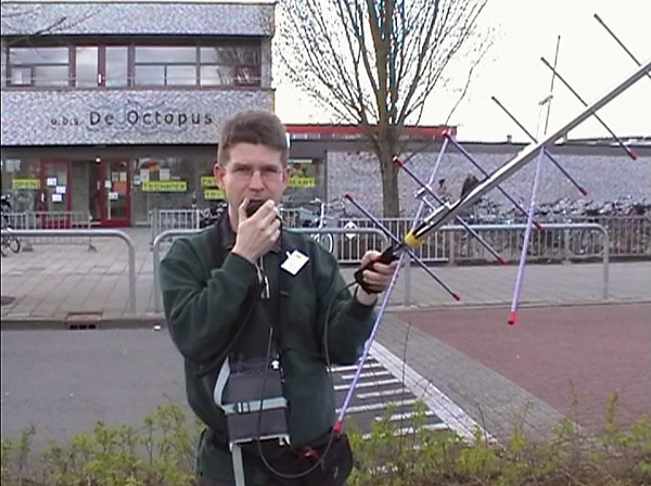

Nog wel een leuke foto uit een video gehaald van PA1IVO, die een verbinding maakte met de SO-50 (of AO-51) tijdens de "Doe Techniek Dag 2008" bij de openbare basisschool De Octopus te Zwolle. Let op de "portable" antenne. Hij maakte zo uit het handje een verbinding met de FT-817!
Update: "beide delen van de Arrow antenne werden gebruikt" schrijft Ivo mij.
PA1IVO @ Doe Techniekdag Zwolle 2008

Nog iets t.a.v. Tjalling : je schrijft onder meer : Nog wel een leuke foto uit een video gehaald van PA1IVO, die een verbinding maakte met de ISS tijdens de "Doe Techniek Dag 2008" bij de openbare basisschool De Octopus te Zwolle. Let op de "portable" antenne. Hij maakte zo uit het handje een verbinding met de ISS met de FT-817!
Merk op dat deze antenne speciaal gemaakt is voor portable werk in mode B ( uplink 70 downlink 2 ) maar ook in mode J ( uplink 2 downlink 70 ). Het is geen gewone kruisyagi die circulair gepolariseerd is. Een 'helft' werkt in de 2 meter band en de andere helft werkt op 70 cm .. Voor de verbinding met het ISS gebruikt hij vermoedelijk maar een helft n.l. die op 2 meter.
Update: ISS = SO-50 (of AO-51) bleek achteraf, dus beide delen van de Arrow antenne werden gebruikt (schrijft Ivo mij).
Het leuke van deze antenne is nu dat de operator de antenne als het ware 'meedraait' ( afgezien van het 'pointen' ) met de beweging van de satelliet tijdens de sessie waardoor er geen of weinig contact verloren gaat. Dit vereist wel enige oefening / ervaring. Maar het is te doen. Het probleem van mismatch is zo opgelost, je kan het zien als dat zend EN ontvangantenne steeds op een lijn liggen.

Uiteraard. Indien het SO-50 of AO-51 :rolleyes: betreft, worden beide delen van het Arrow beampje gebruikt ! :) Daar is de antenne speciaal voor ontworpen. Dus ( als het goed gaat ) : zenden op de uplink en tegelijk ontvangen op de downlink waardoor controle over je transmissie over de sat .. ).
