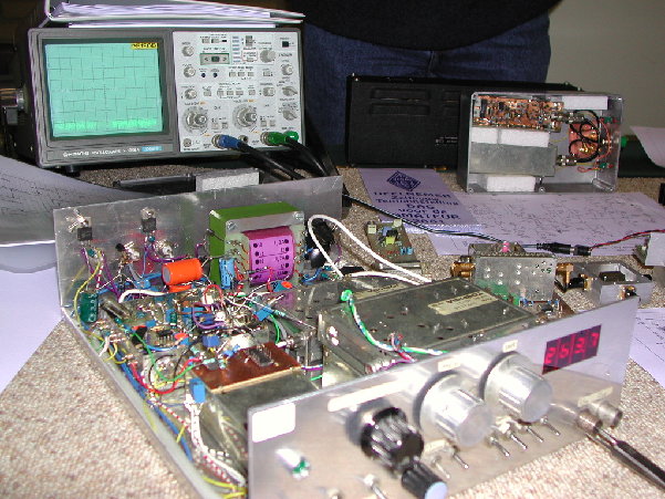

Even kort over de status; we hebben laatst een avond bij elkaar gezeten en doorgenomen wat de status is. Timo PE1FOD is druk bezig geweest met het (her)ontwerpen van de sweep generator. Dat is een erg belangrijk onderdeel van de analyzer. Het moment komt naderbij dat we daar een prototype van gaan maken. Sterker nog, er is zelfs al een printlayout gemaakt door Timo. Voor het maken van de proto-print doen we misschien een beroep op één van de personen die printjes kan maken. Ik verwacht dat we daar na de zomervakantie mee bezig gaan.
Daarna is denk ik het middenfrequentprintje aan de beurt en David PE1MUD wil graag de counter eens goed onderhanden nemen. Hij zou ook nog een stukje schrijven op dit forum.
Wel is besloten het basisontwerp van de analyzer analoog te houden. Dat is al van een zo hoge kwaliteit dat we daar niet aan willen sleutelen. Wel zijn uitbreidingen mogelijk met processors en dergelijke. Ideeën te over!
Het wordt een spectrum analyser met signaalbron begreep ik. Houdt dit in dat je bv een filter kan door wobbelen zonder externe apparatuur of heb ik dan nog steeds een externe wobbelaar nodig ?
Ja, er komt een signaal uit, waarmee je filters door kunt meten bijvoorbeeld. Nou wil jij nog weleens erg laag in frequentie meten, dus moeten we zien of de analyzer daar nog wel gevoelig genoeg is (onder 1MHz bijvoorbeeld). Anders moeten we daar afzonderlijk een oplossing voor zoeken.
Als hij een signaalbron heeft en men wil graag met microprocessors aan de gang is misschien een optie tot impedantiemeting en swr een mogelijkheid. SWR moet niet zo moeilijk zijn. Impedantie is lastiger. Dan moet je volgens mij demping en faseverschuiving meten.
mmm... nemen we mee als idee. Geen idee wat mogelijk is.
Wat je al wel kunt meten is de return-loss als gevolg van de SWR.
Nog even een foto van het model uit de jaren 80 die we nu in een verbeterde versie gaan maken:
De "originele"
De "originele"

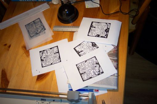

Er is weer nieuws... de trein is weer gaan rollen! Vanavond met Timo de hele avond zitten praten over van alles en nog wat en daarnaast ook over de analyzer. We hebben een sheet afgedrukt om straks de prototype print mee te kunnen belichten. Fred, daarover neem ik contact met je op.
Verder hebben we onze gedachten laten gaan over hoe we de printen gaan maken straks. Ik wil binnenkort peilen onder jullie aan welke methode jullie de voorkeur geven. Ruim genomen kunnen we kiezen voor zelf belichten en etsen, of laten produceren. Het eerste is goedkoper, maar veel meer arbeidsintensief, het laten maken is wat duurder maar ziet er mooier uit (groene printen). Vergeet bovendien ook niet, dat het om dubbelzijdige printen gaat!
