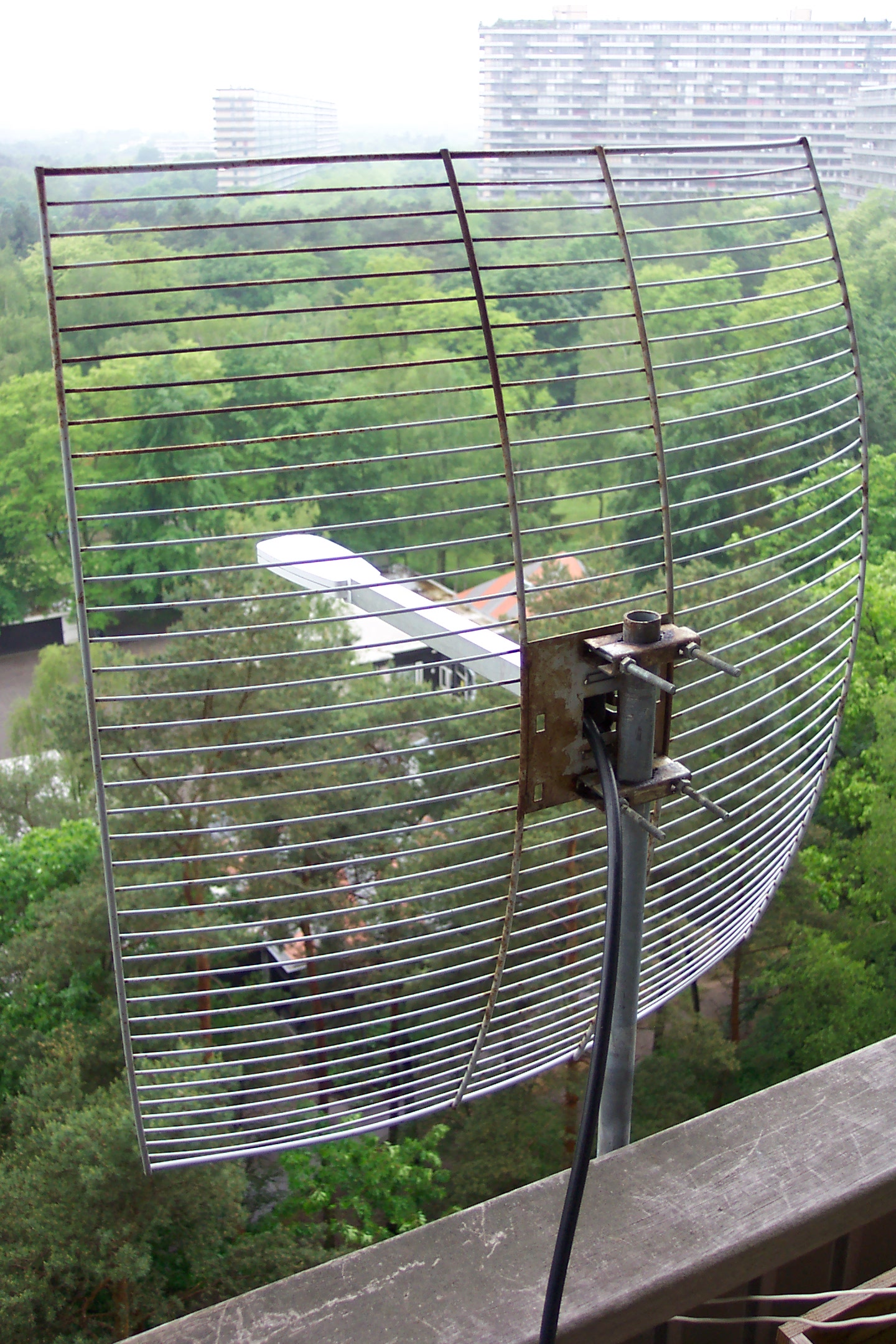

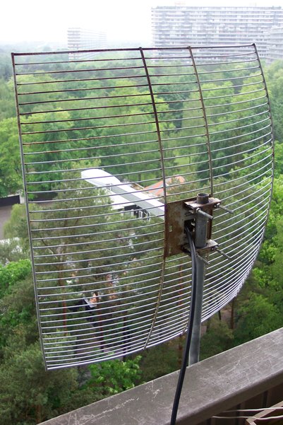

Even getest en heb drie antennes van dit type vergeleken:
  • QLP-24 van California Amplifier - 24dBi

  • Pacific Wireless - 24dBi (van David PE1MUD)

Beide 24dBi antennes geven hetzelfde resultaat. De versterking komt dus aardig overeen van beide antennes. Met minimaal vermogen (<10mW) had ik met beide antennes een B3-B4 over PI6ATV.
De 16dBi antenne had met heel nauwkeurig uitrichten net een B2, maar kwam ook nog over PI6ATV. Het verschil van 8dBi klopt naar mijn gevoel wel met de andere antennes. Desalniettemin werkt ook deze kleine antenne erg goed.
