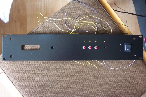

De frontplaat wordt alvast voorbereid
Zodra ik weer wat verder ben, komt er een aanvulling op deze topic. Zo kunnen jullie een beetje meekijken. Tips zijn natuurlijk altijd welkom.

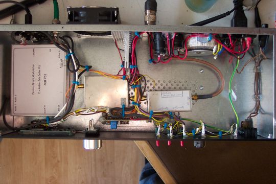

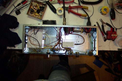

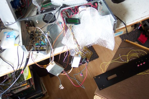

De kast is nu klaar gemaakt voor de test. De modules zijn allemaal nog los geplaatst. Als alles naar behoren werkt, kan alles vastgemaakt worden en kunnen de draden bij elkaar worden gebonden.
Dan blijft er nog wel een ingrijpende modificatie over van de P52 basisband modulator; ik wil de twee carriers afzonderlijk aan en uit kunnen schakelen op de voorkant van de zender (daar zijn al twee schakelaars voor aangebracht). Wat al wel gedaan is, is het maken van een Nicam inkoppeling, dus die is ook al aangesloten.
Alle modules liggen nog los voor de test

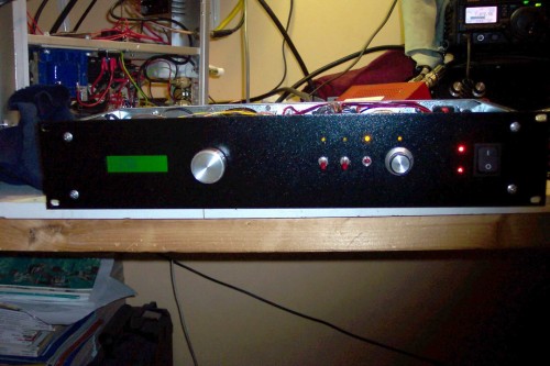

En zo ziet de voorkant er uit. Van links naar rechts: display - frequentiekeuze rotary dial - schakelaar analoge carrier 1 - schakelaar analoge carrier 2 - TX schakelaar - RF power potmeter - 230V schakelaar

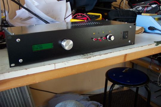

Vandaag ben ik bezig geweest de zender af te bouwen. Nou ja af?? Af is een zelfbouw apparaat misschien wel nooit, maar voorlopig kan de kast dicht.
De voorkant, het frontje. Er moeten nog letters op worden geplakt.

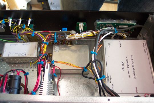

Ik heb vandaag de analoge carriers aan- en uitschakelbaar gemaakt, door G2 (VCO) van de BF981 aan massa te leggen met een relais. Het middencontact van de wisselschakelaar op het relais ligt aan de BF981 G2, de ruststand van het relais staat naar massa en het relais geactiveerd laat het middencontact contact maken met de controller van de P52, zoals gewoonlijk. Door 12V op de spoel van het relais te zetten zet ik dus de audiocarrier aan. Uiteraard dubbel uitgevoerd (twee carriers). Deze relais' worden bestuurd met de schakelaars op de voorkant van de zender.
Ik gebruik de originele besturing van de P52 basisband modulator niet meer, want die vind ik "brak". Hopelijk kom ik nog eens een alternatief tegen. Nu programmeer ik eenmalig de twee audiocarriers op de meest voorkomende frequenties en die kan ik afzonderlijk aan en uit schakelen op de voorkant. In mijn geval staat carrier 1 op 7,02 MHz en de andere nog op niets. Ik ga toch vaker met Nicam werken en dan is het wel zo handig de audiocarriers helemaal uit te kunnen schakelen.
Het binnenwerk
Het binnenwerk
Overgebleven problemen
Bij veel "wit" in beeld hoor ik het video in de audiocarriers terug. Ook Nicam audio wordt een beetje verstoord. Het lijkt wel of de filtering van het videosignaal niet voldoende is.
Het binnenwerk
Het binnenwerk

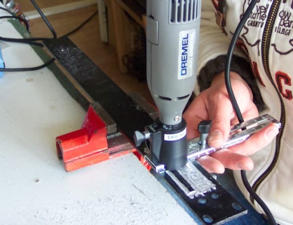

Ondertussen ben ik bezig mijn NICAM encoder een nieuwe behuizing te geven. Alles komt bij mij in 19inch kasten de komende tijd.
Frontje frezen voor display NICAM encoder

Ik ben op dit moment ook bezig om een display op mijn ATV te realiseren. Zeer interessant om te zien hoe je de sparing maakt voor het display in de behuizing. Ik zag dat je gebruik maakt van de Dremel Lijn- en cirkelfrees (678). Doe je dit nog steeds zo? Ik heb eens overwogen om zo'n bovenfreeshouder van Dremel te proberen maar of dat beter en/of fijner werkt weet ik ook niet.
