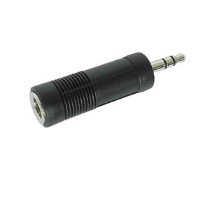

Nou, dan is het eenvoudig om die microfoon te gebruiken op je computer. Haal een keer een verloopje , zoals deze:
6,3mm to 3,5mm adapter
jackplug adapter.gif (14.43 KiB) 519982 keer bekeken
Ze zijn ook te krijgen met een stukje draad tussen de in- en uitgang, mocht je weinig ruimte rond je microfooningang hebben. Ze worden ook wel gebruikt om hoofdtelefoons met een 6,3mm stekker aan te sluiten op een 3,5mm aansluiting.
Die tweede microfoon kun je nu misschien niet goed gebruiken, maar misschien loop je nog eens iemand tegen het lijf die graag aan karaoke doet :) Ik verwacht alleen niet dat ze nog heel erg veel waard zijn. Zelf heb ik bijvoorbeeld liever een unidirectional microfoon (richtingsgevoelig), in plaats van een omnidirectional (rondom gevoelig) en dan het liefst voorzien van gebalanceerd/symetrisch audio op een XLR stekker.
