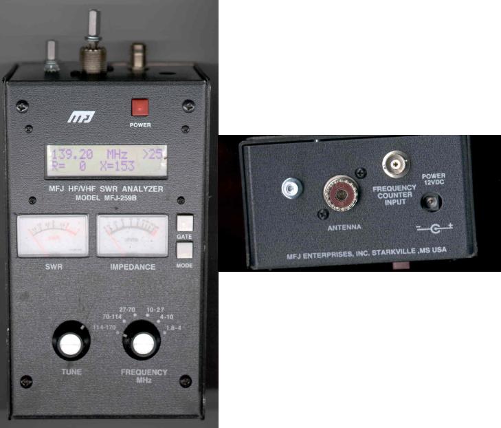

Sinds een aantal jaren ben ik in het bezit van een "Mighty Fine Junk" antenne analyzer.
Na aanschaf bij een gerenommeerd handelaar op de beurs in Rosmalen bleek dat de analyzer een DOA was.
De hele bende opgestuurd naar de verkoper en die heeft het apparaat onder garantie laten repareren bij Waters & Stanton in UK.
Na ongeveer 5 weken ontving ik het gerepareerde apparaat retour en nu bleek het geheel wel te werken. Uit het reparatierapport bleek dat er een TLC2274 opamp defect was en na reparatie ook een noodzakelijke calibratie van de analyzer was uitgevoerd.
Ik vindt het een waardevol instrument voor een betaalbare prijs (€300,-), hoewel er natuurlijk geen exacte waardes en/of resultaten zullen worden geleverd. Echter voor het doel waar wij zendamateurs het meetinstrument voor willen gebruiken geeft het instrument ruim voldoende informatie om te kunnen bepalen of je met een antenne in de goede richting zit of niet. Overigens is het iets meer als een analyzer alleen omdat er ook nog vele andere metingen mee kunnen worden verricht.
Later heb ik nog een keer ellende gehad tijdens een meting aan een antenne op een velddag omdat er tijdens die meting iemand een CW HF signaal in de lucht zette en daar konden de Schottky diodes echt niet tegen.
Dit is mijns insziens dus tevens het zwakke punt van dit meetinstrument want bij een te hoog antenne signaal zullen de Schottky diodes absoluut de geest geven. (Voorzichtigheid geboden dus).
Na een hele hoop zoekwerk heb ik uiteindelijk bij de toen nog bestaande firma Stuut & Bruin in Den Haag de betreffende originele HSMS2820BLKG diodes van Avago Technologies kunnen bestellen.
Na onderzoek bleek dat alle vier de Schottky diodes in de meetbrug, die overigens niet beveiligd zijn, naar de 7e hemel te zijn verwezen.
Deze diodes zijn z.g. SMD types dus je hebt wel wat ervaring nodig met het werken met SMD componenten. Het verwijderen van SMD componenten zonder een z.g. rework station is een klusje wat je moet beheersen want voor je het weet zijn de eilandjes of printsporen naar de knoppen en heeft u weer een andere uitdaging.

MFJ-259B Voorfront en bovenzijde
