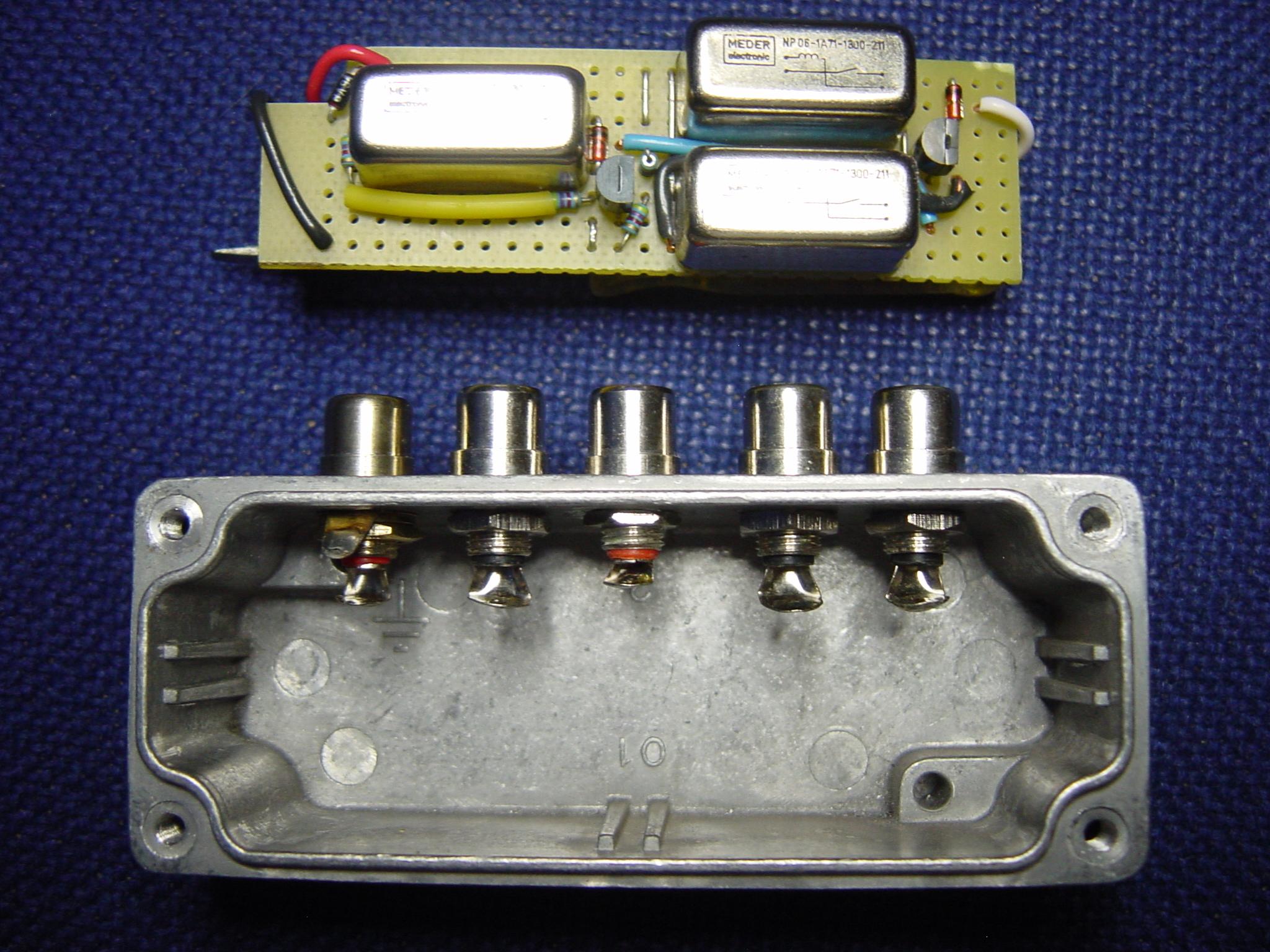

De voedingspanning van 12V DC gaat door een 6V8 zener waaraan de spoelen van de drie reed relais hangen. Er is met opzet voor reed relais gekozen omdat die zeer snel, binnen 0,1 milliseconde, kunnen schakelen zonder dat de contacten denderen en ze zijn afgeschermd. RLY1 word gestuurd door transistor Q1 (BC238B NPN tor) die in geleiding komt zodra er voedingspanning is aangesloten. Q2 is geinverteerd t.o.v. Q1 dus die staat gespert waardoor RLY2 & RLY3 open staan. Als nu de zender word ingeschakeld zal de PTT lijn naar GND gaan en valt de sturing op de basis van Q1 weg waardoor RLY1 afvalt en Q2 in geleiding komt en RLY2 & RLY3 sluiten. Hierdoor word de RCVR_IN ontkoppeld van de (luister)antenne en door RLY2 aan GND gelegd. RLY3 zorgt ervoor dat er nog een linear kan worden ingeschakeld mocht die aanwezig zijn. Ik heb de schakeling uitvoerig getest en kan beamen dat dit voldoende snel schakelt om het front-end van de ontvanger afdoende te beveiligen.

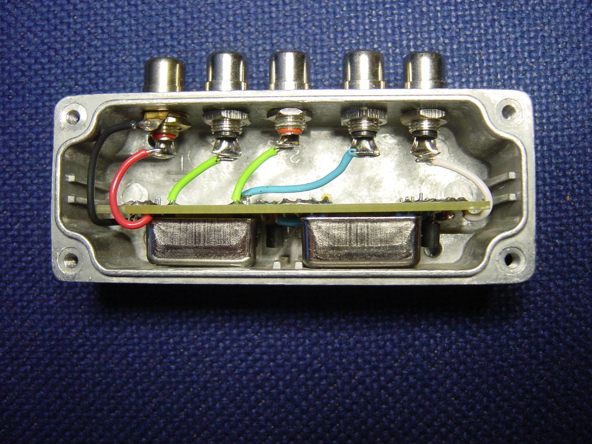

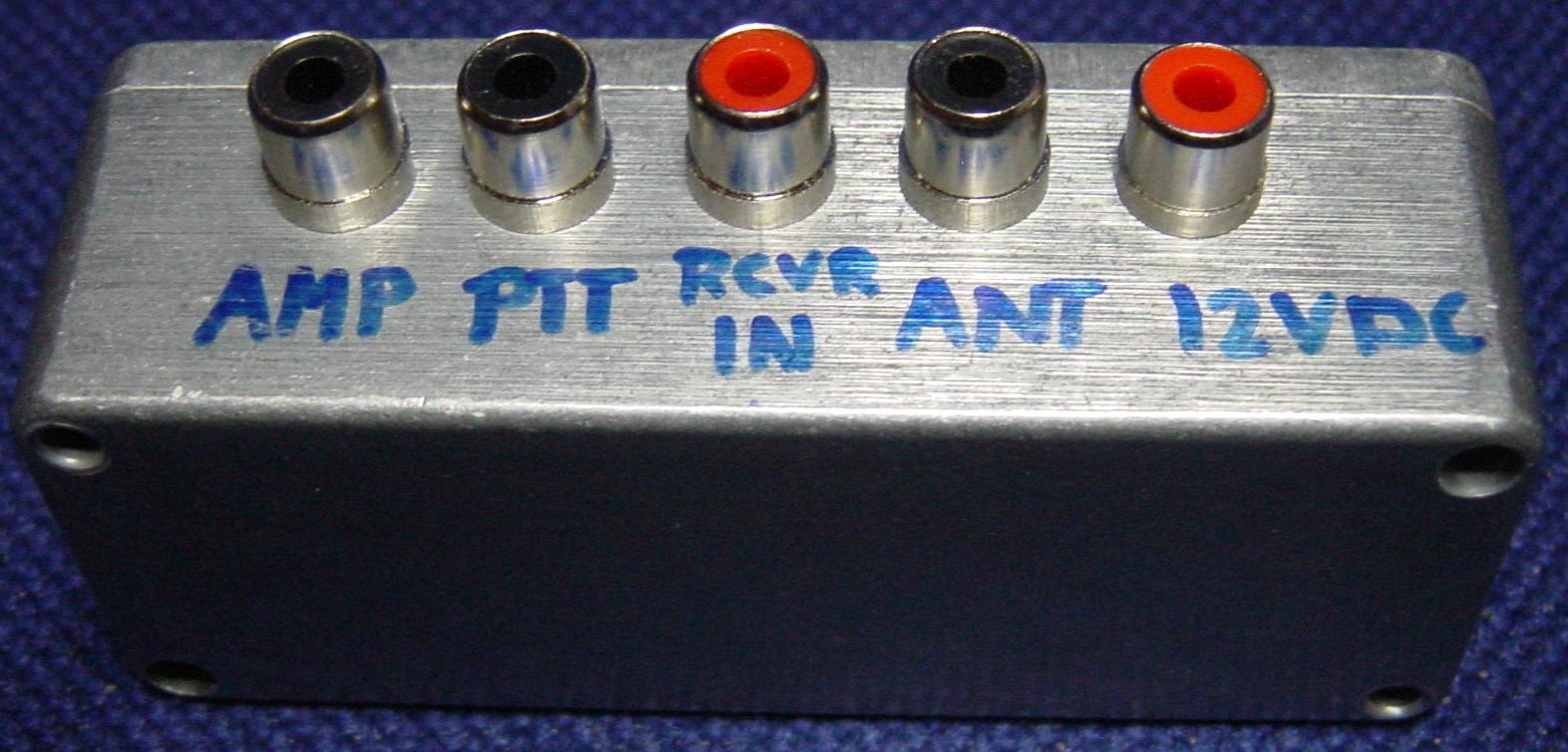

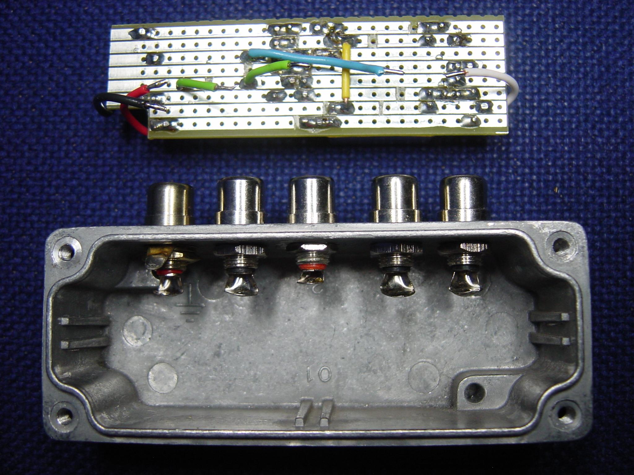

Als bijlage tref je zowel het schema aan en ook de gaatjesprint layout zoals door mij gebouwd. Het geheel zit in een aluminium G102 kastje van 90x35x30mm en heeft buitenwaarts 5 tulp aansluitingen omdat de meeste transceivers namelijk cinch pluggen gebruiken voor de RX-Antenne en de linear. Het geheel behoeft geen ingreep in de set want deze voorziening zit niet geintegreerd in de set maar word er gewoon "tussen" gehangen. Voor de kosten hoef je het niet te laten want die bedragen totaal 20,85 Euro en valt in het niet bij de reparatiekosten van een Front-End.
