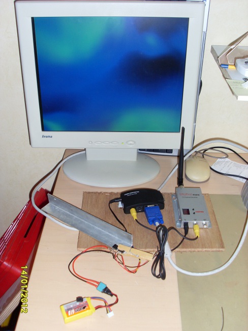

Ik wil experimenteren met tv signalen die net boven de ruis zitten, echter als ik dat met m'n huidige spullen doe krijg ik een blauw scherm.
Hoe kan ik toch ruiserige signalen ontvangen en op het scherm laten zien.
De apparatuur is: ontvanger met video uitgang, een video-> VGA converter en een VGA scherm.
De kleuren die je op de foto op het scherm ziet is het signaal van een DVD speler dus niet het ongewenste blauwe scherm.
De converter heeft geen enkele potmeter dus de eigenschap om bij slechter signaal op blauw te gaan is in de software die ik niet aan kan passen :( Op internet heb ik tot nu toe niets gevonden over dit "probleem" behalve als oplossing een andere setje te kopen die wel de ruis laat zien. Maar ik zoek dus een technische oplossing hiervoor.

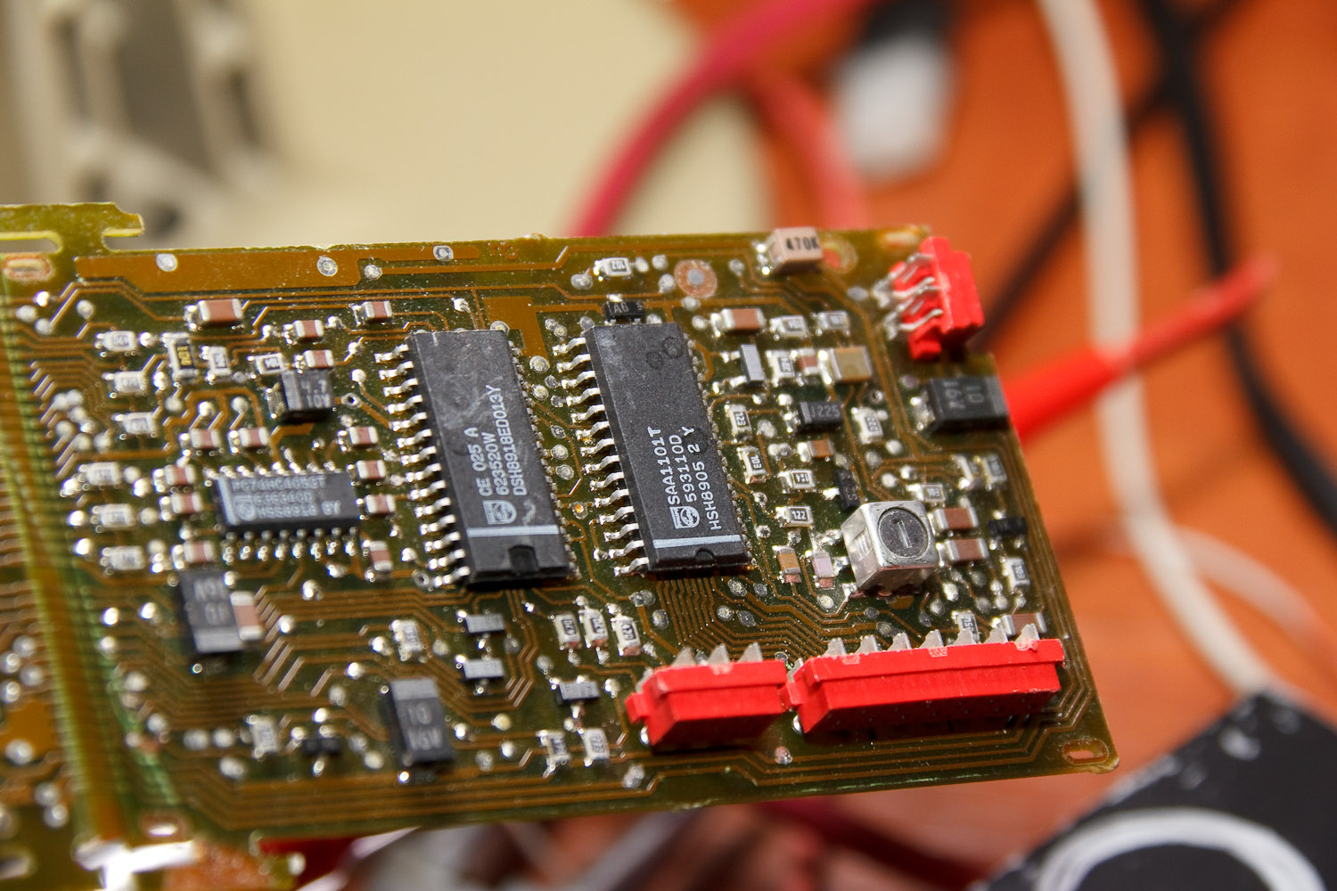

De SAA1101 blijkt weleens in camera's uit de jaren 80 te zijn gebruikt (vooral Philips). Dat geldt ook voor de SAA1043, die niet pin-compatible is, maar wel bruikbaar voor ons doel.
Vaak helaas wel het SMD type
En misschien is de 74ACT715 ook wel bruikbaar op een één of andere manier. Maar ook die zal wel moeilijk verkrijgbaar wezen.

En ik zag in een sloopcamera ook nog de HD440072, ook een sync generator...

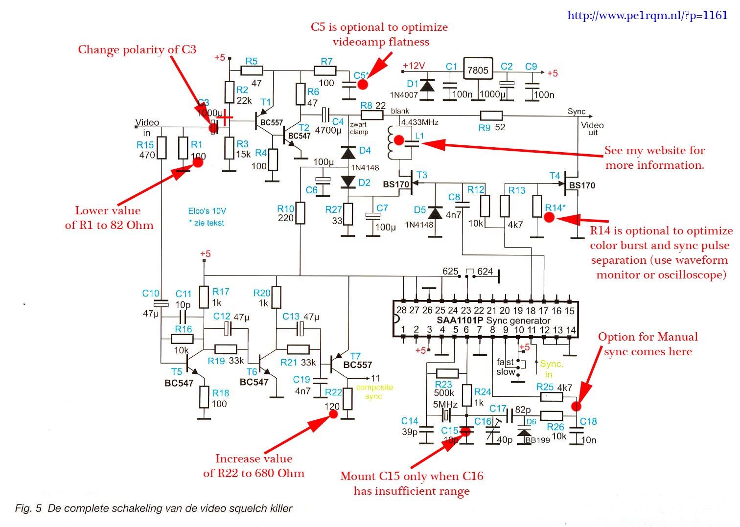

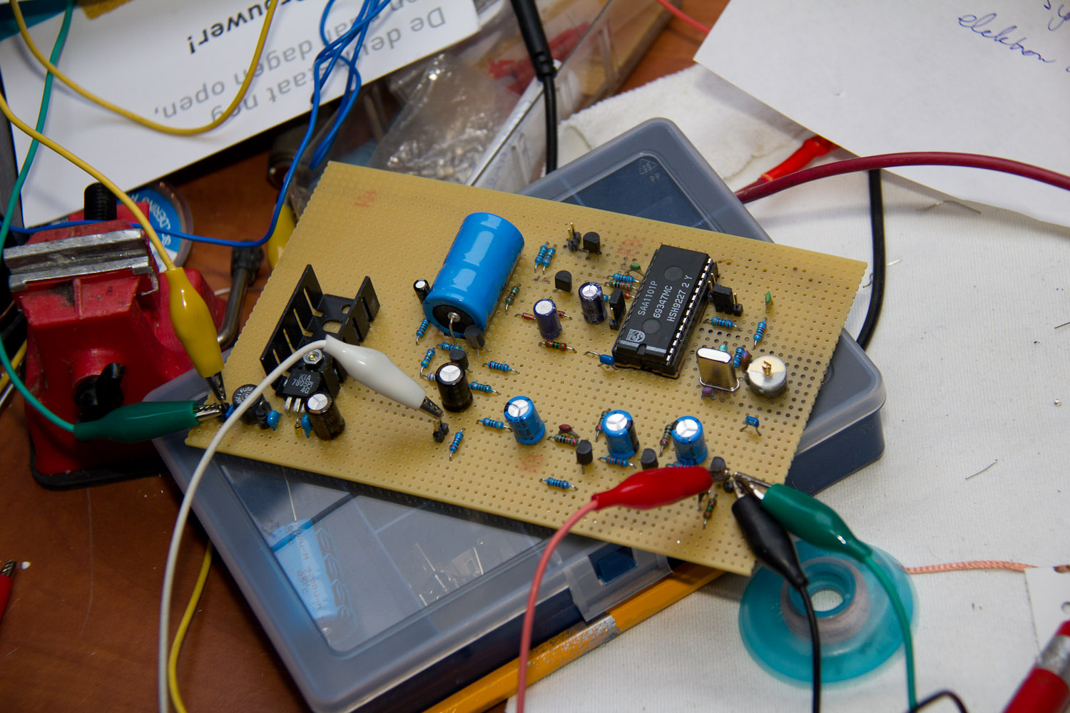

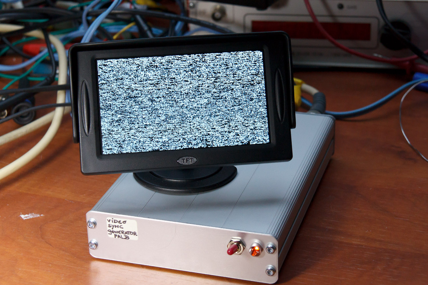

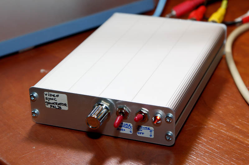

Ik heb de video sync generator van PA0JBB gebouwd en hij doet inderdaad precies wat je er van mag verwachten. Erg leuk, maar helaas dus wel met wat zeldzame onderdelen. Ook de BB199 was moeilijk te vinden, maar daar had ik wel een oplossing voor. De rest van de onderdelen is wel heel goed te krijgen. Dus ga gewoon voor de SMD versie van de SAA1101 als het niet anders is.
Lees hier mijn bouwverslag: http://www.pe1rqm.nl/?p=1161
PA0JBB video sync generator
Meten aan de synchronisatiescheider

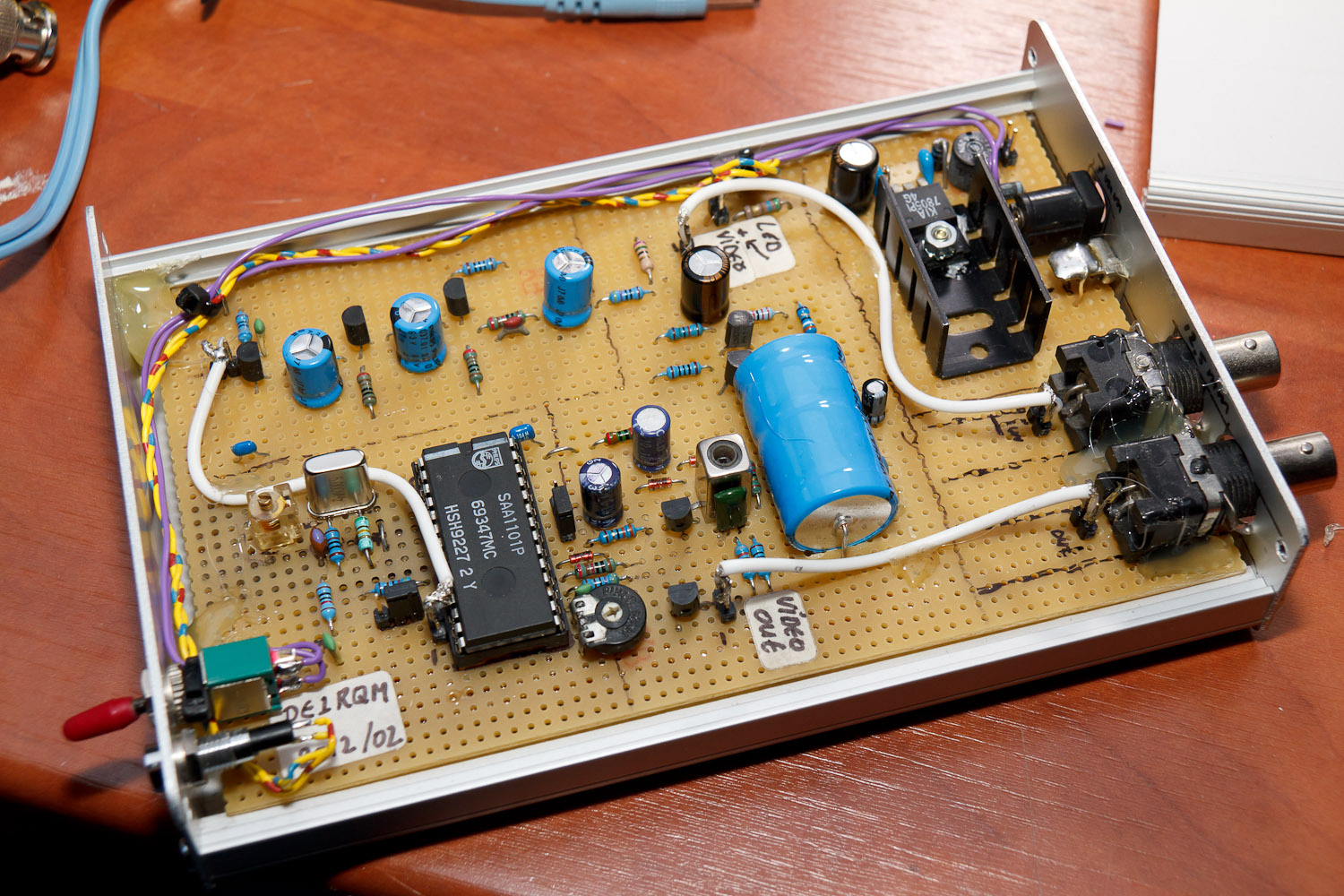

In behuizing
In behuizing

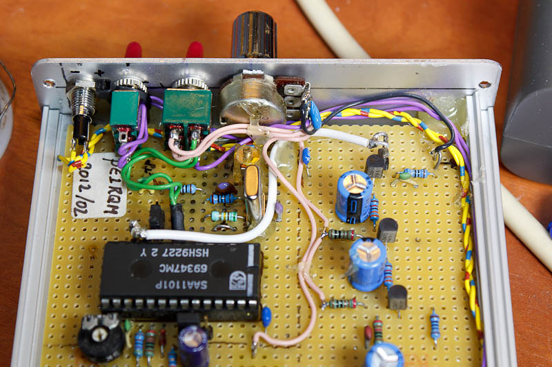

Re: signalen in de ruis en "blauw scherm"
Ik heb nog een manuele bediening toegevoegd. Voor als de SAA1101 niet kan locken omdat het signaal te zwak is.
>> http://www.pe1rqm.nl/?p=1472
Ik heb in april 2015 de artikelen van deze schakeling van PA0JBB weer geüpdatet. Sinds 2012 zijn er een hoop modificaties geweest en is daarom de informatie in het artikel ook sterk uitgebreid. Mochten de lezers hier nog een oud model hebben, kunnen ze dus kijken hoe de schakeling nog wat verbeterd kan worden.
http://www.pe1rqm.nl/video-sync-generat ... monitoren/
Schema met mods, zie artikel op mijn site voor nog veel meer info en tips!
