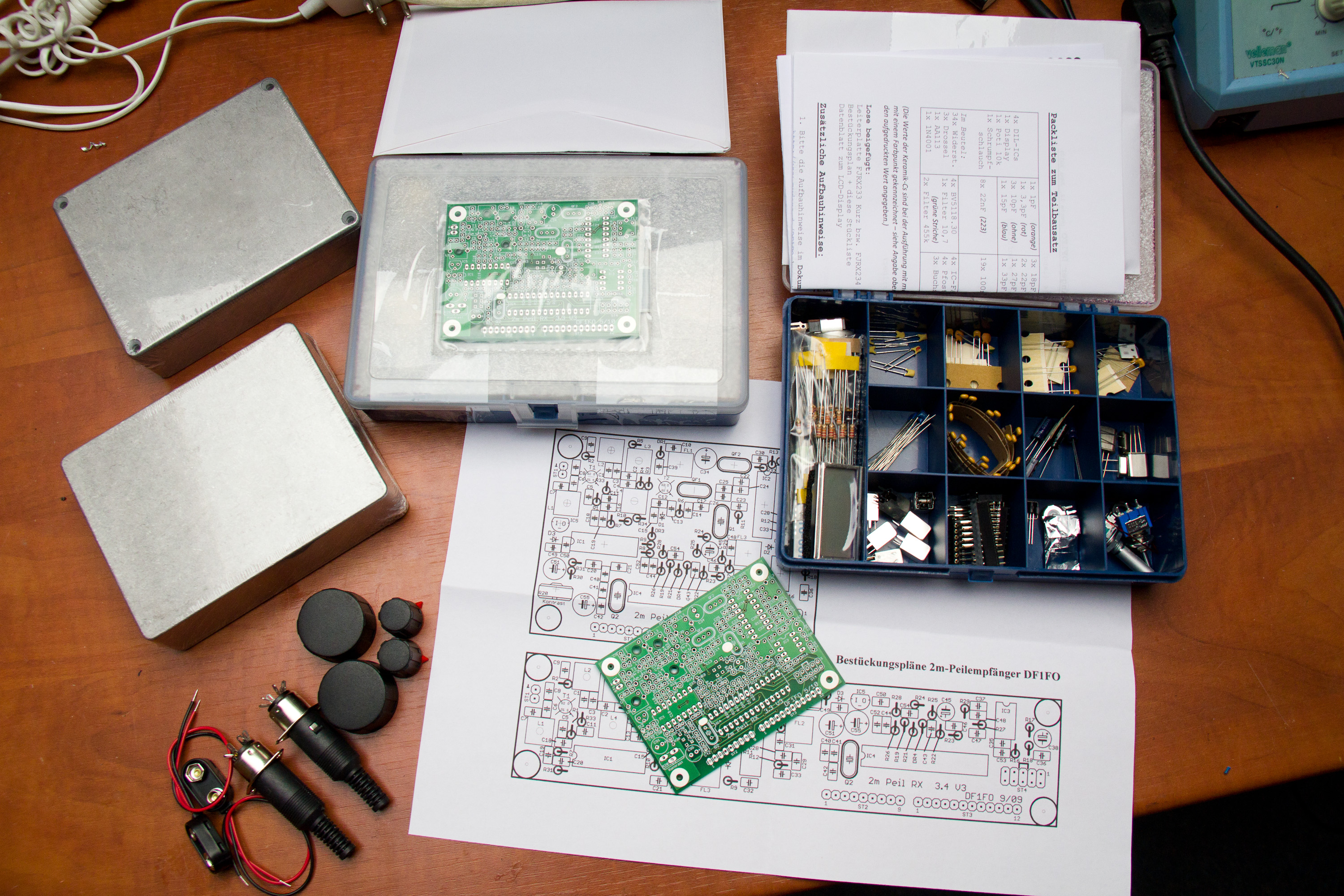

Na een korte mailwisseling met Nick Roethe DF1FO (de ontwerper etc.) heb ik twee maal (ook voor mijn ega,hi) de 2m versie besteld met conventionele componenten (er is namelijk ook een SMD versie) en nog wat extra onderdelen (bakje, potmeters, knoppen, etc). Na de IBAN/BIC betaling was het pakketje al binnen een week in huis. Het moet uit Duitsland komen, maar ondanks dat was het snel in huis.

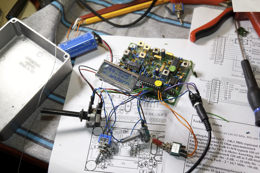

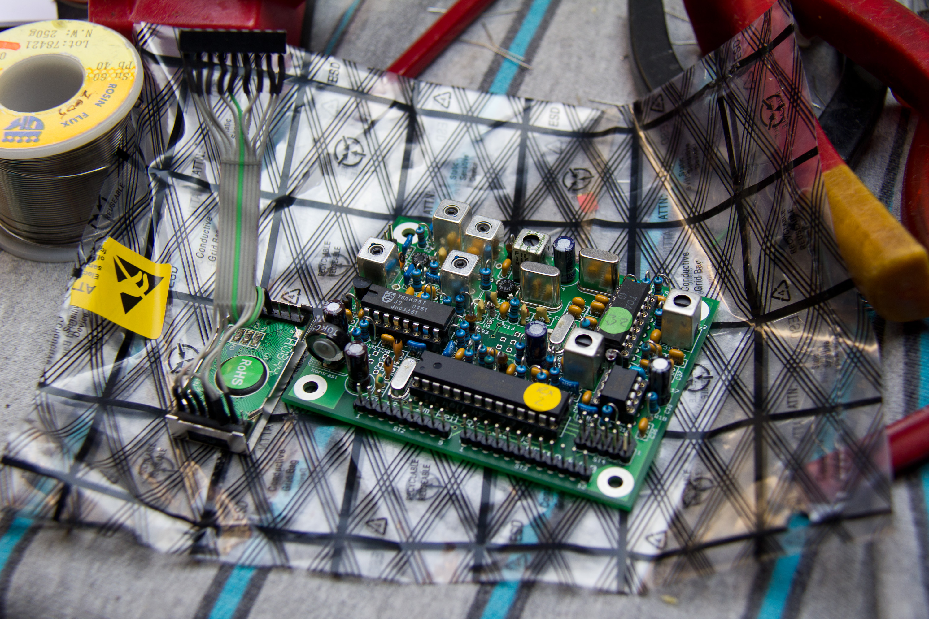

Ik heb nog maar weinig zo zorgvuldig verpakte bouwpakketjes meegemaakt! Wauw... echt heel netjes, kijk maar: De print is inmiddels al bestukt. Echt een knap ontwerp, zoals er zoveel onderdelen op zo'n kleine print passen! Maar dat maakt dit bouwproject ook wel weer wat geavanceerd. Beginnende bouwers kunnen beter hulp inroepen van een ervaren zelfbouwer ben ik bang. Je moet wel wat ervaring hebben, al was het alleen maar vanwege de juiste plaatsing en behandeling van sommige onderdelen (gevaar voor ESD etc.).
Ik ben nu bezig met het aansluiten van het display, de potmeter, de rotary dial, schakelaar, batterijclip, etc. De bedrading is vrij ingewikkeld, dus dat moet even rustig bekeken worden.

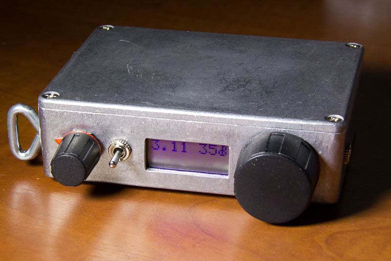

Hij zit in elkaar!

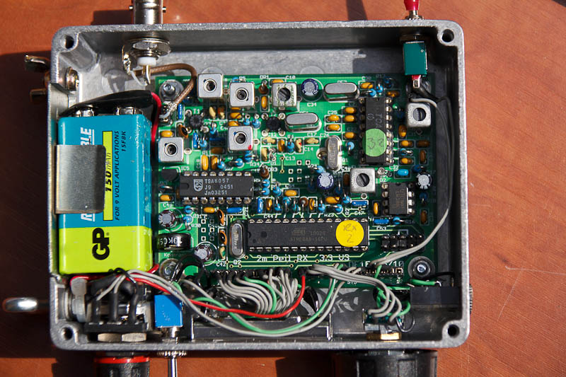

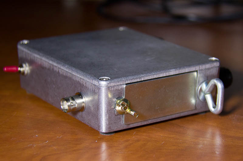

Het kastje was redelijk veel werk, omdat er nog geen enkel gat in zat. De batterij heb ik als een normale 9V batterij gehouden. Ik heb alleen een batterijklepje gemaakt aan de zijkant van het kastje, zodat ik niet iedere keer het kastje hoef open te schroeven voor een batterijwisseling. Dit klepje komt van een oude tafelmicrofoon. En dit is de binnenkant: De ontvanger is ruwweg afgeregeld, maar dat moet ik nog eens bij iemand met een meetzender natrekken.
Er zit nog wel een vaag probleempje in; als de TCA440 erg koud is, dan slaat de S-meter de eerste 10-tallen seconden hoog uit en hoor je een soort signaal. Dat zakt langzaam in zodra het IC zich opwarmt. Na kort aanstaan is het allemaal ok, maar als je wil vossen tijdens 5 graden, dan kan dat weleens problemen opleveren. Ik moet navragen waar dit door veroorzaakt wordt en nog belangrijker, of dat verholpen kan worden. Ook moet ik nog een antenne maken.
Wordt vervolgd...

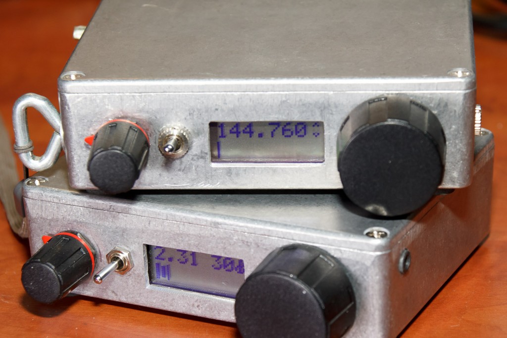

Ik heb nummer 2 gebouwd. Gelukkig had ik die vorig jaar al besteld, want het lijkt er een beetje op, dat DF1FO de levering van de pakketten heeft gestopt.
Bekijk hier alle foto's van dit bouwseltje: http://www.pe1rqm.nl/?p=1103

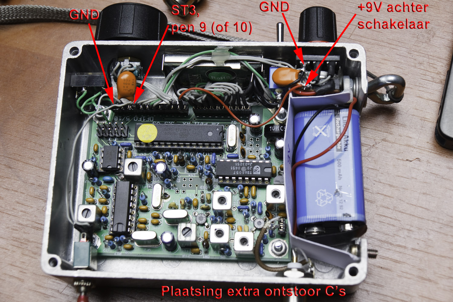

Heb je last van storing in de ontvangst, afkomstig van de controller, of hoor je een dik signaal op ca. 145MHz?
Lees deze tekst dan even op mijn website. Misschien ben je er mee geholpen. Ook nog wat over de TCA440.
Link: http://www.pe1rqm.nl/?p=1327
