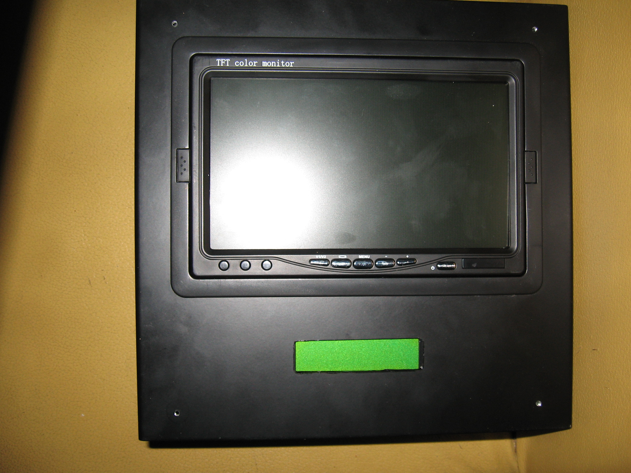

Ik heb inderdaad aardig moeite moeten doen voor de tuner, heb hem uiteindelijk gevonden en gebouwd sinds kort samen met een tft in een kast gebouwd. Als het werkt ben ik wel geintreseerd om er ook nog een te maken.

zier er mooi uit net schermpje ook. Zal wel weer wat gekost hebben. :D
