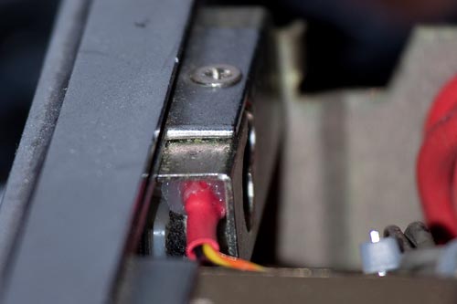

Ik heb in mijn TS-700S 4 LEDjes naast elkaar geplakt (of 5, dat weet ik niet zeker). Dat is ongeveer de breedte van de meter. Dit zijn heldere oranje/gele LEDs en kwamen qua kleur redelijk in de buurt van een gloeilamp die niet op volle sterkte brandt. De wit-plastic behuizing van de meter zorgt voor een egale belichting van de achterplaat. Ik heb de LEDs aan de bovenzijde van de meter geplaatst, onder de metalen houder. Ze zijn door middel van weerstandjes aan de oude voedingsaansluiting van de gloeilamp gehangen.

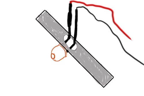

Idee? Breng krimpkous aan over de weerstand en contactdraden en buig deze pootjes 90 graden ten opzichte van de (kleine) LED en steek deze door het gat van de oorspronkelijke gloeilamp. Met een druppel thermische lijm is de LED vervolgens vast te zetten.

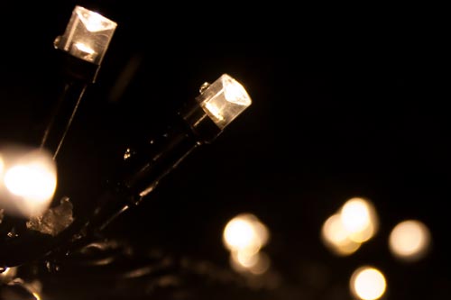

Maar om jouw vraag te beantwoorden of er ook LED's zijn die licht naar de zijkant uitstralen; Ja, die zijn er. Maar toch nog altijd minder dan dat ze naar voren uitstralen. Kijk maar eens naar deze kerstLED's:
De lens aan de voorkant is tevens een puntvormige reflector! De lichtkleur van deze lichtketting voor de kerstdagen komt verrassend dicht bij gloeilampjes overigens. Ik heb deze LED's nog niet los te koop gezien, maar ik heb daar ook nog niet goed naar gezocht. Je zou rond de kerstdagen ook eens zo'n lichtketting kunnen kopen alleen al voor de LED's :D Heb ik wel gedaan (in de uitverkoop, hi). Let altijd op de reflector/lens aan de voorzijde.
Voor de meter in de TS-700s maak ik ook gebruik van de zijkant van de LED's. Maar omdat de voorkant van deze rij LED's naar het voorfront van de set schijnen, heb ik voldoende reflectie en is de meter keurig verlicht. Dit zijn ook difuuse LED's, in plaats van heldere en die stralen ook meer licht naar de zijkant uit.
