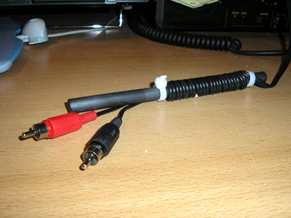

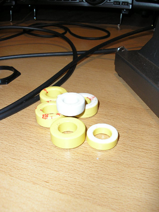

Omdat ik ook van me zelf last heb als ik met 70 CM ATV in de lucht ben.
Ben ik bij me zelf aan de gang gegaan.
Heb 1 van die gele ring kernen in de ingang gedaan.
Dit werkt niet echt.
Nu heb ik een ferriet staaf er tussen gedaan,het gaat iets beter maar niet super.
- ferriet staaf.jpg (72.93 KiB) 24171 keer bekeken
- ring.jpg (74.66 KiB) 24171 keer bekeken
Re: ferriet uit een geschakelde voeding
Die ferrietkernen werken goed tot 3 of 4 MHz, een enkele tot ong 15MHz.
Voor 70cm zullen die kernen niet veel doen.
Ander kernmateriaal gebruiken of kleine C'tjes over de ingang plaatsen.
