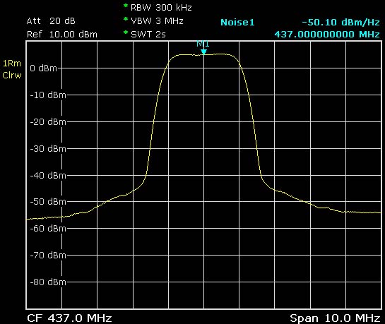

Ik heb de powermodule ook eens gemeten met een 437MHz digitaal signaal van 2MS/S met roll off factor 0.20.
De theoretische formule vanuit de symbolrate voor de bandbreedte (hierin valt 99% van het vermogen) te berekenen is :
BW = Symbolrate X (1- alpha)
Symbolrate = MSymb/s
alpha = roll off factor
dus:
Indien de Symbolrate = 2MS/S
alpha = 0.20
BW = 2 x (1 -0.20) = 1.6MHz
Op digitale signalen meet je meestal marker to noise in een bandbreedte van 1Hz en we rekenen dit om naar de effectieve BB waarin 99% van het vermogen valt.
In dit geval (voor 2Msym roll off 0.2) moeten we er 10log1,6x10e^6 = +62,04dB bijtellen.

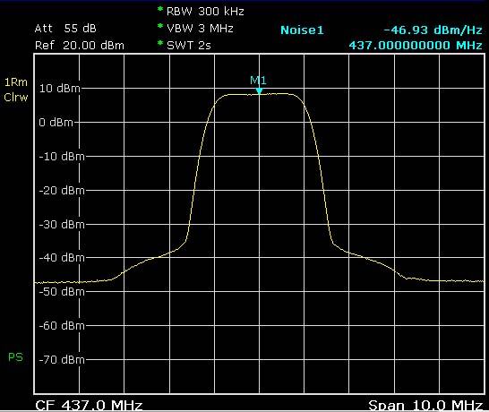

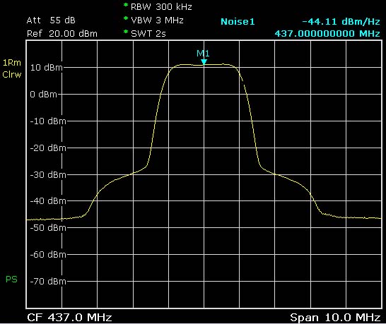

Ik heb dat nodig om onderstaande foto's te verduidelijken gemeten Mkr to noise met 20dB verzwakker aan de ingang van de SA.
-50.1 + 20 + 62.04 = 31.94 dBm (1.56W) : -46.93 + 20 + 62.04 = 35.11 dBm (3.25W) : -44.11 + 20 + 62.04 = 37,93 dBm (6.2W) :[/b
[attachment=1]437_2Ms_mtn-44.jpg[/attachment]

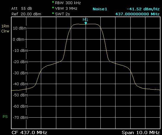

-41.52 + 20 + 62.04 = 40.52 dBm (11.3W) :
[attachment=0]437_2Ms_mtn-41-5.jpg[/attachment]
Conclusie van het verhaal :
Bruikbaar tot een 6Watt (40db schouderonderdrukking) voor een nog aanvaardbaar spectrum.
Indien je daar niet om bekommert bent, kan je tot een dikke 10Watt gaan.
De ontvanger maakt hier niet het minste probleem van.
