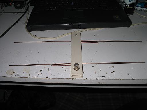

Afstemmen, gesloten dipool.

Wat je vaak ziet bij een in de yagi geplaatste dipool is, dat er geen balun gebruikt wordt. Daar hebben we eerder ook al eens mee ge-experimenteerd (naar een Belgisch ontwerp), maar dat had toen ook niet het gewenste resultaat geloof ik. De elementen van Harry's antenne maken via het schroefje wel contact met de boom. De resonantiefrequentie en SWR lijken bij Harry's antenne in orde.

heb inmidels ook de 2de beam gebouwd en daazat geen dipool bij heb dus weer een dipool gemaakt en
deze in de beam geplaatst naar verwonderring zag ik dat deze net zo goed 1:1 was als de andere
dit verklaart dus dat de dipool ook naar 50omh wordt getransformeerd door de elementen er om heen
dus heb alle goed vast gezet en heb daarna even een director verwijderd toen zag ik dat de swr niet meer goed was
dit gedaan te hebben met de eerste 3 directoren blijkt dat deze er wel degelijk invloed op hebben
ach zo leert men nog eens wat
volgende stap is de dipool uit teproberen uit mijn eigen beam alla rqm ondwerp en deze
ook te testen in de orginale tonna beam en dan kijken wat er gebeurt met swr en resonatie freq
ik laat het nog wel effe weten
verder heb ik wat foto,s geknipt hoe ik de dipool heb gemaakt en bevestigt
kijk en huiver
met Groeten van de hos
pa2hos
