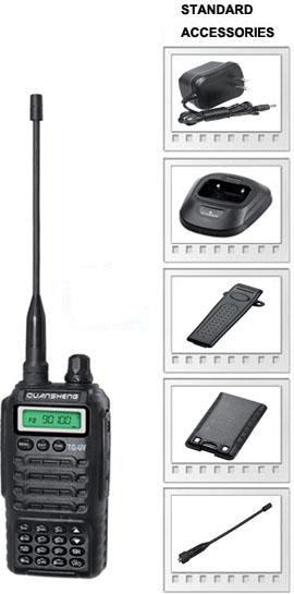

TG-UV Dual band HT
TG-UV Dual band HT
Deze dual band portofoon van Chinese makelij is recentelijk door mij aangeschaft.
Via http://www.409shop.com heb ik de bestelling geplaatst nadat ik mijzelf daar kostenloos geregistreerd had.
De resultaten van deze portofoon die omgerekend ongeveer € 80,- koste zijn werkelijk fenominaal te noemen.
In de bijlage tref je de handleiding aan waar ook de volledige specificaties in staan.
Om maar eens iets te noemen de gevoeligheid van de ontvanger, -122dBm bij 12 dB SINAD !
Ik heb deze portofoon nu in mijn bezit en heb nog geen nadelen/tekortkomingen kunnen constateren.
Het enige minpunt wat er mogelijk zou kunnen zijn is dat er geen DTMF tonen aanwezig zijn.
Kortom, zeker een aanrader als je net zoals ik geen € 300,- wil spenderen aan een portofoon.

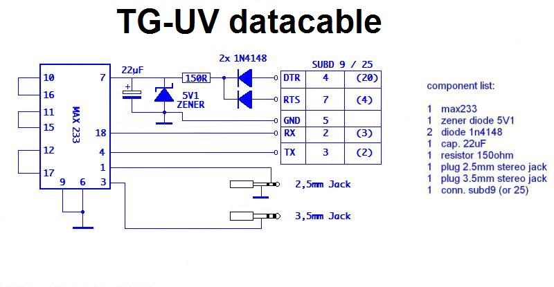

TG-UV data kabel schema

Hallo Emil,
Leuk dat je reageert op deze al wat oudere posting.
De TG-UV van Quansheng word inmiddels niet meer gemaakt en is opgevolgd door de TG-UV2.
Deze porto´s zijn NBFM portos en hebben dus geen EZB aan boord.
De frequenties die deze porto´s kunnen maken is de 2mtr en 70cm amateurbanden.
De TG-UV welke nog steeds in mijn bezit en gebruik is bevalt mij héél mij erg goed.
