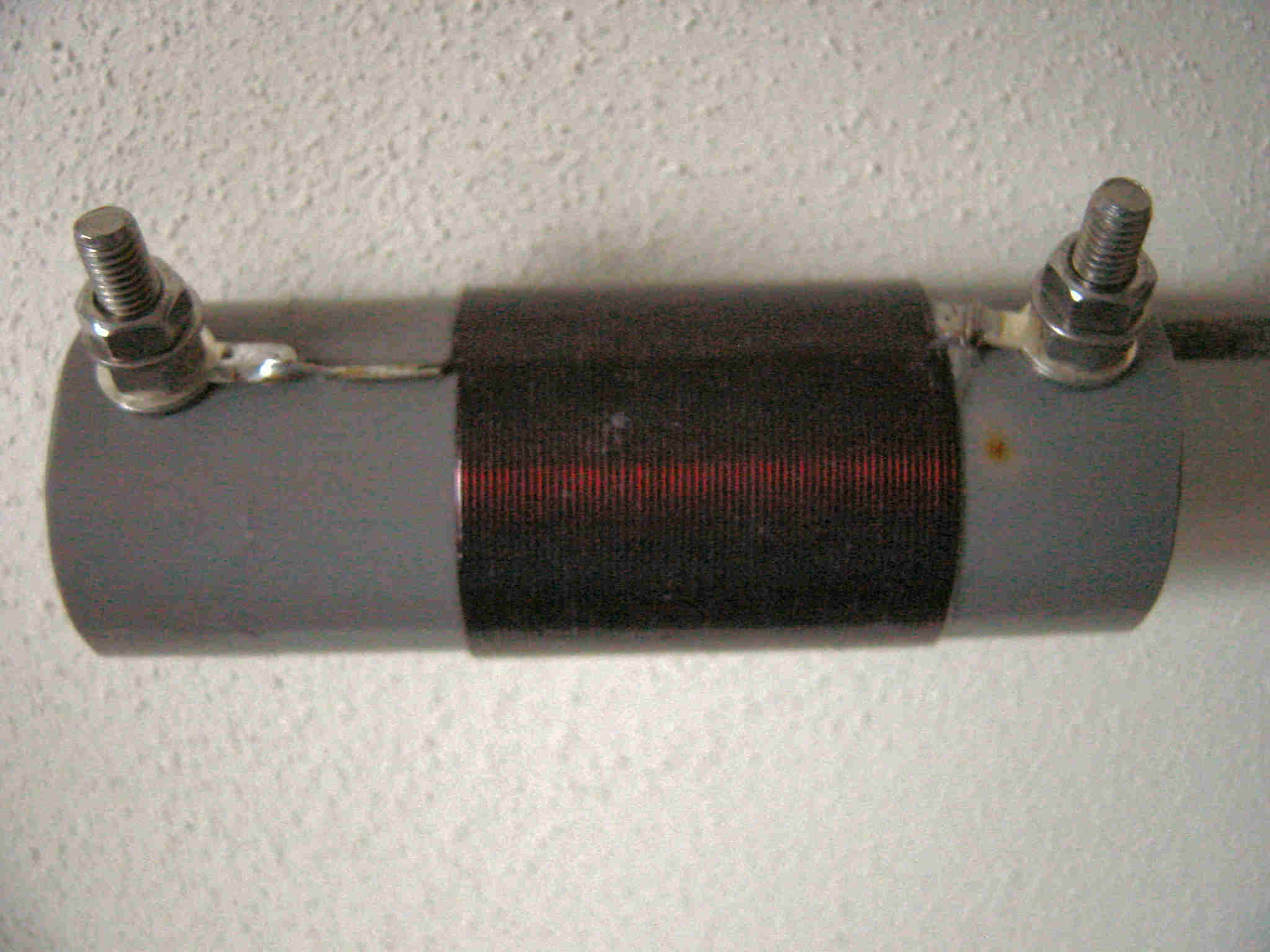

De gewikelde en afgelakte trap
De traps zijn afgelakt met vier lagen Poly Urethaan lak om ze weerbestendig te maken.
Alle boutjes, moertjes en sluitplaatjes zijn M5 RVS (Inox A2).

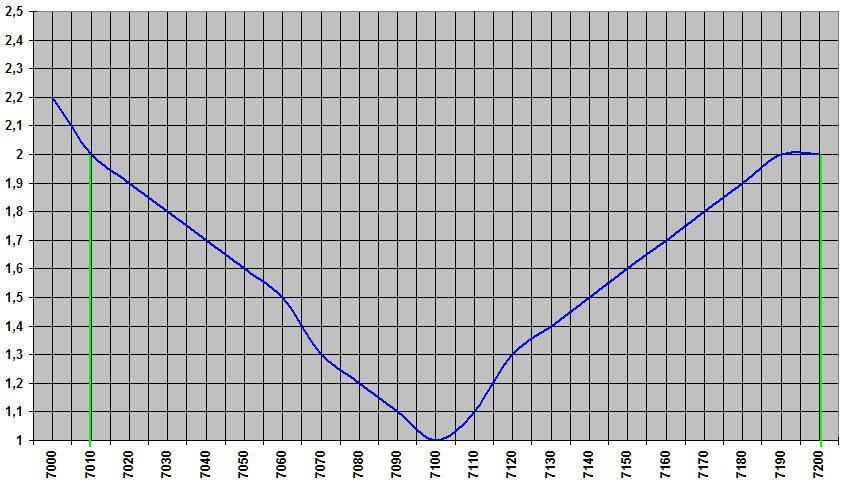

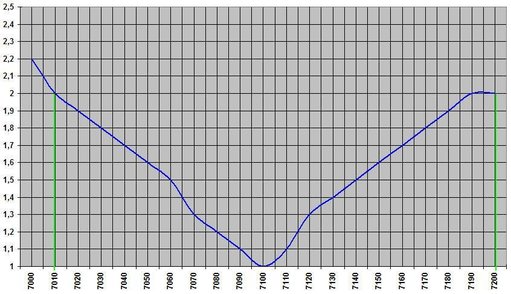

SWR grafiek voor 40 meter
De grafiek stelt mij in de eerste instantie niet echt teleur gezien de keurige bandbreedte die de meting laat zien voor 40 meter.
220kHz is ruim voldoende in het 1:2 venster zodat ik me daar geen zorgen over hoef te maken.
Hoewel de antenne te hoog in de band zit is dit absoluut niet slecht te noemen en met het verlengen van het 40 meter gedeelte krijgen we die wel naar beneden.

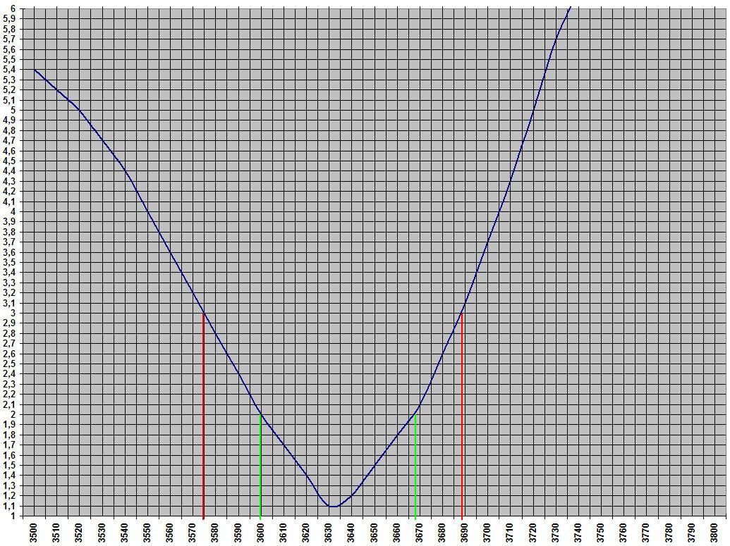

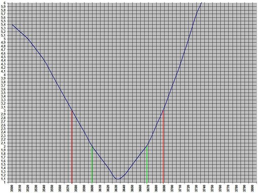

SWR grafiek voor 80 meter
De grafiek voor 80 meter geeft iets meer hoofdbrekens gezien de bandbreedte welke echt messcherp is te noemen.
Ongeveer 60kHz binnen het 1:2 venster is wat aan de krappe kant, maar de antenne tuner beveiligd in ieder geval de set.
Ik had iets dergelijks al wel verwacht omdat de trap voor 40 meter natuurlijk een redelijke invloed uitoefend op het 80 meter bereik.
Ook hier moet nog wat geknutseld worden om de resonantie frequentie op 80 meter een stuk omhoog te brengen.
Op zich is de bandbreedte in het 1:2 venster nog niet eens zo heel slecht te noemen.
In het geheel gezien ben ik dus niet echt ontevreden en met een antenne tuner die ik hier in gebruik heb kan ik nu al de hele boel in afstemming krijgen.
Ik ga de boel nog wel wat verfijnen om de antenne wat beter in resonantie te krijgen want anders zou ik afbreuk doen aan mijn eigen motto dat de beste linear nog altijd een goede antenne is.

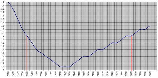

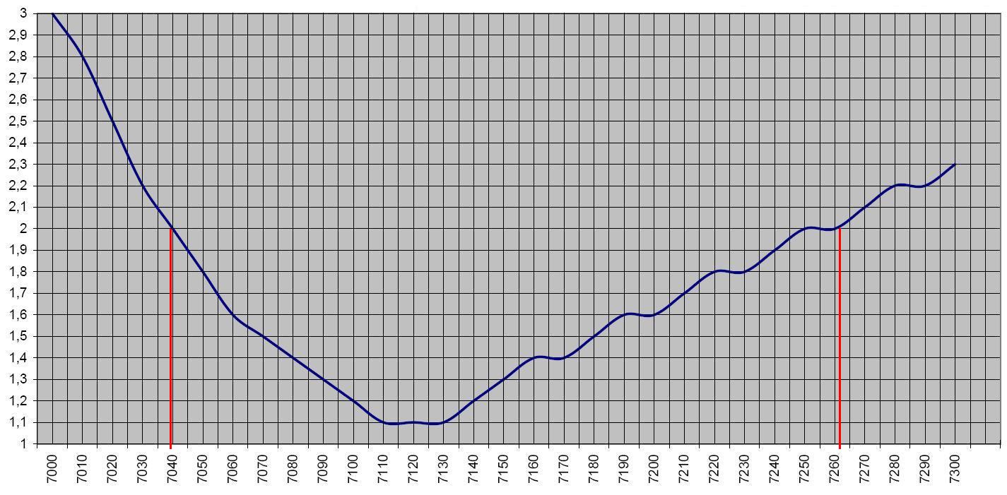

Zoals toegezegd ben ik vandaag verder gegaan met de antenne verder in resonantie te brengen op 40 meter en 80 meter.
Dat is met wat knip en plak werk aardig gelukt.
Ik heb momenteel nagenoeg de gehele 40 meter in het 1:2 venster zitten en dat heeft mij nog de meeste tijd gekost.
Hieronder tref je de SWR grafiek aan voor 40 meter.
SWR grafiek 40meter
SWR grafiek 40meter

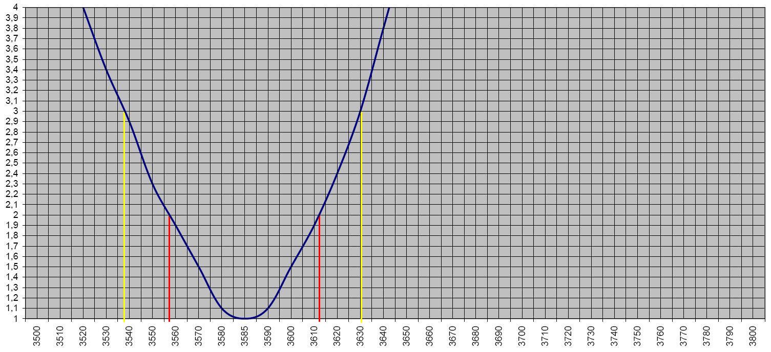

Het 80 meter gedeelte van de antenne afregelen was peanuts vergeleken bij het 40 meter gedeelte.
Alles bij elkaar heb ik slechts 10 cm teruggevouwen en vastgezet met twee tie-wraps.

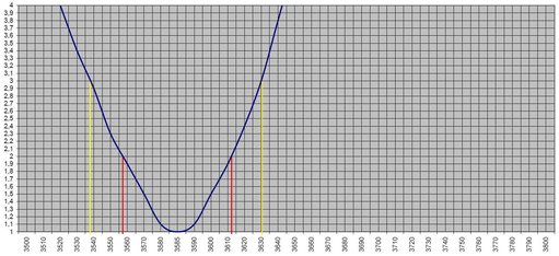

Hieronder tref je de SWR grafiek aan voor 80 meter.
SWR grafiek 80meter
SWR grafiek 80meter
Hiermee is wat mij betreft dit project nu klaar en kunnen we testen met verbindingen maken.
