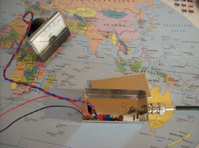

Naar aanleiding van Fred zijn experimenten met vermogensmeters heb ik mijn op de AD8307 gebaseerde detector opnieuw gebouwd.
Ik heb nu een aanpassingsnetwerkje uit "Experimental methods in RF DESIGN" o.a. W Hayward, toegepast.
Ongeveer tot 500MHz binnen 1dB nauwkeurig en van -80dBm tot +10dBm, mits helemaal ingeblikt!

Ik zie wel dat zo'n AD8307 zijn geld dus waard is. Dat zou een mooie aanvulling zijn. De mijne heeft weliswaar maar een klein bereik maar is tot op 0,1dB nauwkeurig. Ik denk dat -80 tot +10 (en verder via verzwakker) wel handiger is. Jammer dat die krengen zo duur zijn. De goedkoopste die ik zag was bijna 30 euro.
Wel grappig zo'n "enorme" kast met een heel klein printje. Ook hiervoor zou een DC milivolt meter handig zijn. Dan zit je niet met zo'n los metertje en kan je het voor meerdere metingen gebruiken. Wat dacht je er van als we die eens zouden ontwikkelen. Ik ben al bezig geweest te kijken of het met een PIC lukt en heb al wat gevonden maar dat is 0-5V met 0,1V resolutie. Dat is te weinig. Ik zit nu te denken over een chopper zoals we besproken hebben op CO waar van Henry niet meer over de gebruikelijke zaken mogen OHen. Zal wel wat stiller worden aangezien er eens per jaar een ontvanger wordt gebouwd en de rest over RF in het algemeen ging , nou ja, algemeen is niet het goede woord, ik denk dat er nergens zo diepgaand in de stof wordt gedoken en ik denk dat veel "fans" het jammer zullen vinden.

bij Farnell 15,11 euro incl. BTW per stuk.
Voor aan een PIC te hangen moet er een 12 bit AD gebruikt worden.
Volgens Hayward is deze schakeling nauwkeurig binnen 0,5dB tot 500MHz .

Is het geen idee om deze schakeling als detector achter een sweeper te hangen. Ipv naar de meter dan naar de Y van de scoop. Heb je een hele simpele en redelijk precieze wobbulator. Maar hij is ook mooi in een SA te gebruiken.
Om de lineairiteit te compenseren van de sweeper heb ik ook een idee. Je splitst het signaal bij de generator en gebruikt twee detectors. De output gaat naar een verschilversterker. Het verschil gaat , evt via een videofilter naar de scoop. Dat maakt het een stuk makkelijker.
