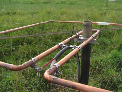

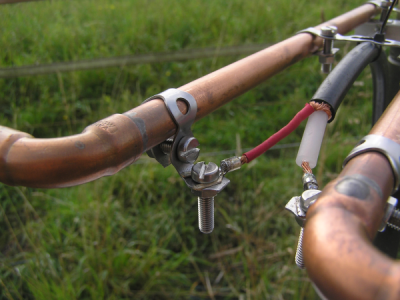

Ik heb bij de bouwmarkt zo'n rol metaalstrip gekocht waar allemaal van die gaatjes in zitten. Daar heb ik bij deze antenne dankbaar gebruik van gemaakt, o.a. om de coax aan te sluiten:

Ja, dit is info waar ik erg blij van wordt ( tjee ik kijk teveel smaakpolitie ) maar de foto's die je er bij gezet hebt vind ik echt top. :biggrin:
Ger :D
