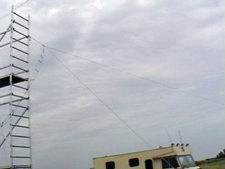

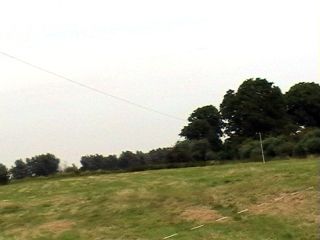

Tijdens de velddag van de rec uit culemborg heb ik voor Adri PA0RDA een Zepp gemaakt. Hij heeft het daar vaak over gehad en ik wilde ook wel eens zoiets maken. Ernest had nog een stuk kippenladder. Ik kon hem boven aan de steiger bevestigen op zo'n 6 meter hoogte. Optimistisch liep ik 100M VT draad uit. Helaas is dat zo zwaar dat de antenne halverwege op de grond lag. Toen maar 50 meter gedaan. Deze werd naar een mastje van zo'n 4 meter hoog getrokken.
Het ding deed het op 40M, 20M en 80M. Op 160M kreeg ik hem niet getuned. Op 80 meter ook niet onder in de band maar echt 1:1 boven in de band en daar zijn een paar leuke verbindingen mee gemaakt met goede rapporten. oa 9+40 in Wales aan de westkust met 80W.
Een leuk alternatief voor mensen die alleen een eindgevoede antenne kwijt kunnen. Een Zepp is een langdraad maar ipv de 1:9 unun en coax voed je hem nu met een open lijn. Wat maakt dat uit zul je zeggen. Nou een boel.
Er is geen mantelstroomfilter nodig, hij is multiband want een open lijn heeft geen verlies dus dat er tussen tuner en antenne geen 1:1 aanpassing is maakt niet uit. Het wordt uiteindelijk toch uitgestraald en er verdwijnt niets door demping. Daarnaast is een open lijn hoogohmig, bv 600 ohm en dan maakt het niet veel uit of de antenne van 50 naar 75 ohm gaat. Na de lijn bij de tuner is dat maar een klein beetje terwijl dat bij coax al een verdubbeling bij de tuner geeft. Je hoeft dus minder te tunen. Laat je niets wijsmaken over de afmetingen. Dat is alleen van belang als je zonder tuner werkt en bij ideale omstandigheden. Mensen op het NTAN riepen direct dat 50m niet werkt, wel raar dan dat ik goede rapporten kreeg :-) OJa, afmeting maakt in zoverre wel uit dat hier geldt: hoe langer hoe beter. Een oude amateurwijsheid: er gaat niks boven zoveel mogenlijk koper in de lucht

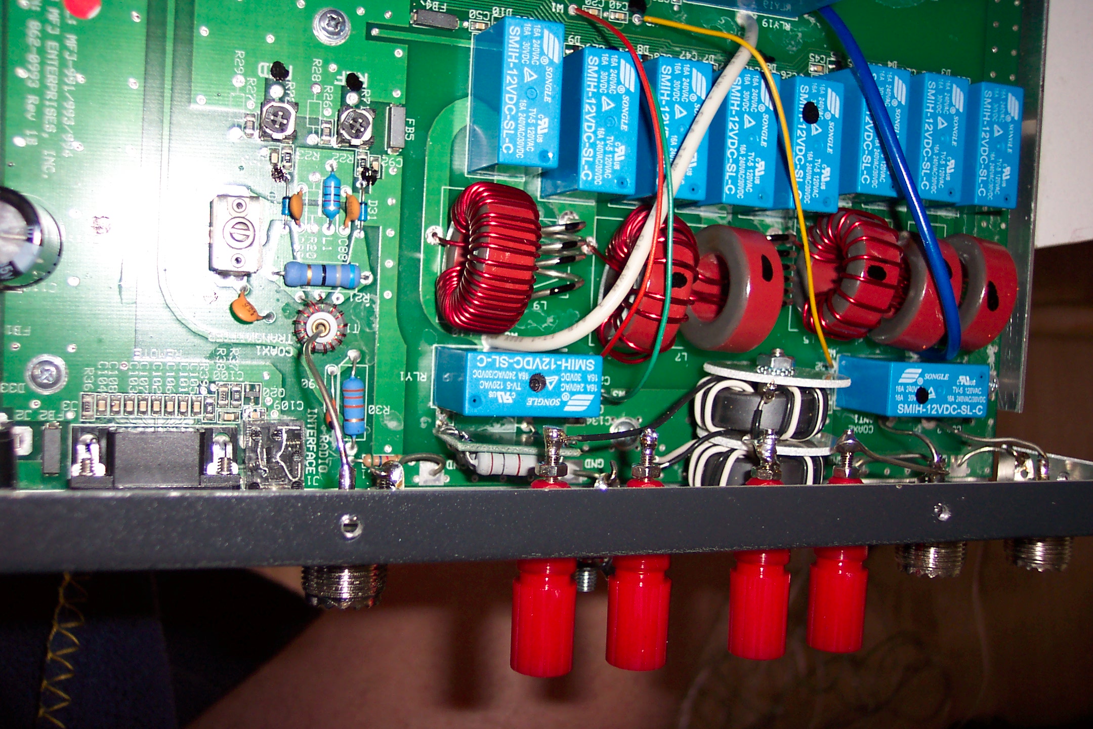

Maar er zit wel een ringkern in mijn tuner, dus dat moet dan toch wel werken (zie foto)?

dat ding op de foto is idd een balun. Jou tuner is asymetrisch dus die (spannings)balun zet de symetrische kippenladder om naar asymetrisch. Ik heb eeb symetrische tuner waarbij er een stroombalun tussen set en tuner zit. Het voordeel daarvan is dat de balun altijd 50 ohm aan beide zijde ziet en daardoor lopen de spanningen over het ding niet zo hoog op. Hij zal dus niet snel warm worden of in verzadiging gaan. Een balun moet ongeveer 200-250 ohm reactantie hebben op de laagste frequentie die je gaat gebruiken. Dat is best veel bij 80 of 160 meter waardoor een T200 wat lastig wordt. Daar heb je heel veel wikkelingen nodig voor een beetje inductie. Beste keus is 4C65 ferriet. Maar de gene in jouw tuner zijn natuurlijk ook goed anders hadden ze die niet gebruikt (meestal is dat ook iets zoals 4C65)
Zodra ik weet hoe ik precies een ringkern kan testen op frequentie geschiktheid ga ik die paarse van jou eens testen. Ze hebben een heel hoge AL dus dat is niet verkeerd.

Ik heb van jou zo'n paarse ringkern gehad. Daar had je een doos vol van. Die wil ik op frequentie testen. Ferriet en ijzerpoeder heeft een beperking in bereik. Dus niet alleen kernverzadiging als gevolg van vermogen maar ook gevoelig voor de hoogte van de frequentie.
Dat is te testen maar ik moet nog opzoeken hoe ook al weer. Je moest een trafo maken en hem aansluiten op een signaal generator en secundair een weerstand. Dan met de scoop op de ingang meten en als je dan secundair kortsluit moet hij primair niet instorten (of zo iets). Met de analyser gaat dat nog beter maar dan moet je twee gelijke maken die je rug aan rug zet en dan er door heen meet. Dat heb ik in een boek staan dus dat ga ik nog proberen.
