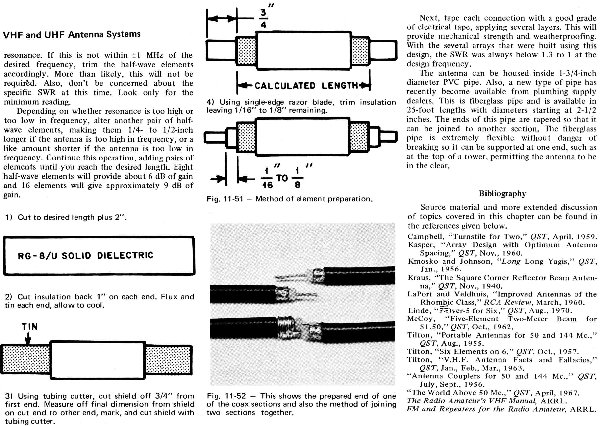

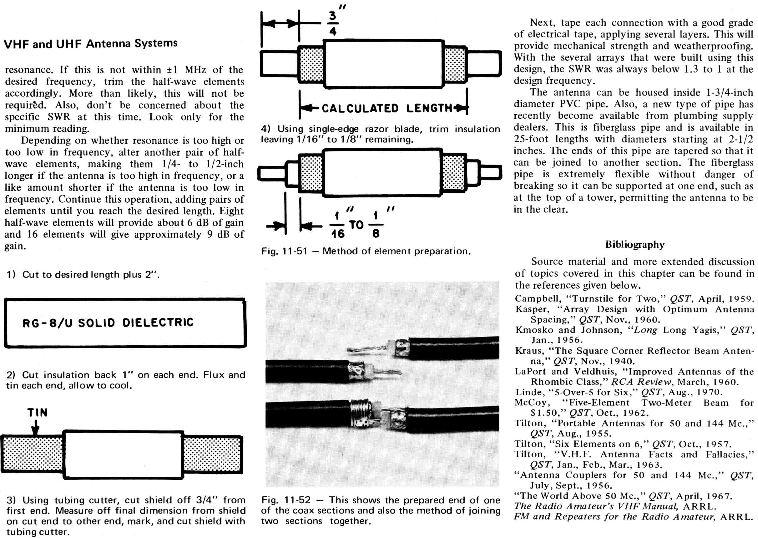

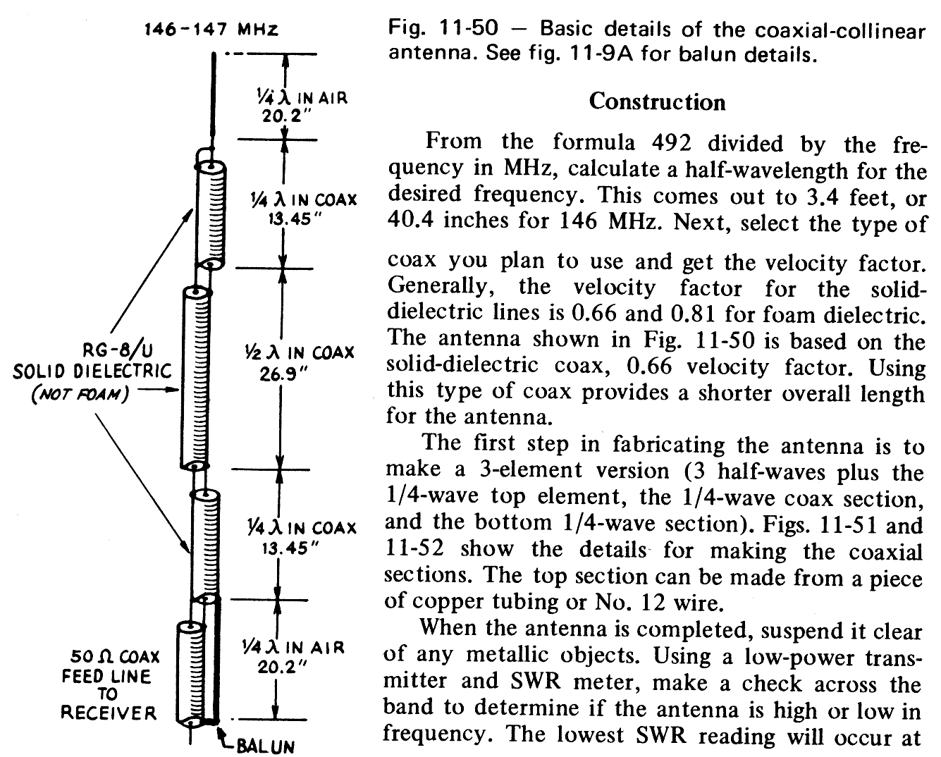

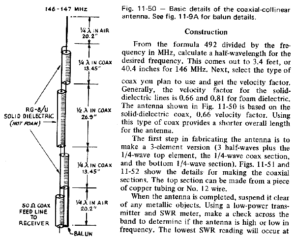

Al in 1995 heb ik es met meerderen een bouwproject gevolgd, welke m.b.v. stukjes oud coax ( RG-58 ) een zeer goede vertikale MONOBAND-rondstraler kan creeren. Deze kan dan b.v. in een fiberglas buis welke als basis antenne dienst kan gaan doen. De antenne zou een gain moeten geven van +5 dBd (ofwel +7 dBi volgens proffesionele fabrieksnormen). Maar als de lengte uitgebreidt wordt kunnen gains "om van te smullen" gerealiseerd worden. :D
In mijn geval is beschikbaar is een Fiberglas antennebuis met een lengte van 4m en een paar stukken oude dunne coaxkabel RG-58U. Als het experiment slaagt dat zal de coax-straler in de buis vervangen worden door semi-ridget kabel. Deze kabel is veel duurder, echter wel degelijker.

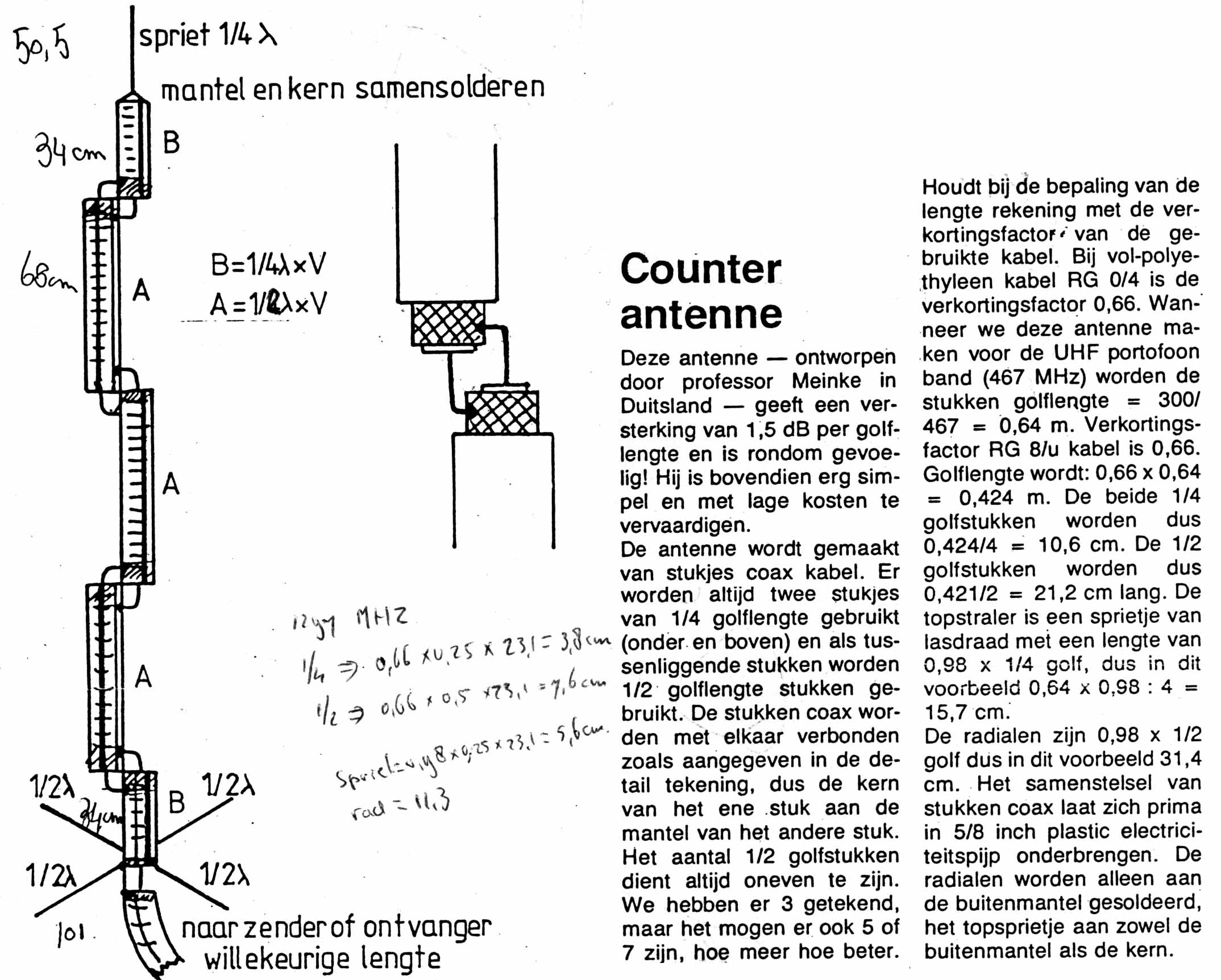

Bijgaand 2 ontwerpen in 3 artikelen.

De counter antenne

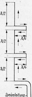

In feite is deze antenne een "reeks van in fase gevoede halve golf dipolen".
Als je bijvoorbeeld een draad van een hele golf aan het einde voedt (dus een array of reeks van twee halve golf dipolen ..), krijg je een antenne die een afstraling heeft in de vorm van een klavertje vier. Niet echt efficiënt!
Dit komt omdat na een halve golf, de fase op de draad omkeert en het normale stralingspatroon gaat tegenwerken, hierdoor komen er in het stralingsdiagram twee lobben bij.
Om er een array of co lineair (colliineair) van te maken moet dus halverwege de antenne de fase omgekeerd worden, dit kan met een kortgesloten stuk transmissie lijn van 1/4 golf, de energie legt dan in totaal een 1/2 golflengte af door deze "stub" en de fase is weer gelijk aan die van het eerste deel van de antenne.
(Als ik wat meer tijd heb, teken ik er wat plaatjes bij ...)
Nu vertaald naar de coax collineair ...
Hier wordt een slimme truc gebruikt, de 1/4 golf stub is vervangen door een stukje coax van een 1/2 golf lang waarvan de buitenmantel tevens als straler dient!
In die buitenmantel zit dus de kneep, want ga je daar een buis omheen doen, dan gaat er weer een verkortingsfactor meespelen! Met als gevolg dat je antenne een lagere resonantie frequentie krijgt.
[Later meer!]

Drie gestackte halve golf dipolen met stubs, een echte collinear.
